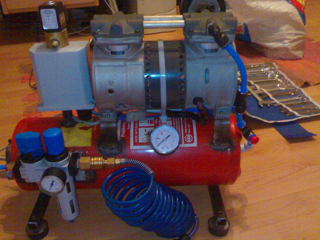

punkac Odesláno 24. říjen 2010 Odesláno 24. říjen 2010 ale jo kluci, já jsem taky bastlíř (poslední dílko je bezolejovej kompresor na foukání pivka ze sudu za pomoci nádoby z hasičáku ) Jen se nemohu zbavit dojmu, že 12V není košér (je na hovno) Něco složí a bude to k prdu, kdyžuž tak sehnat generátor na 230V, aby to k něčemu bylo. Je to jen můj názor.... Citovat
