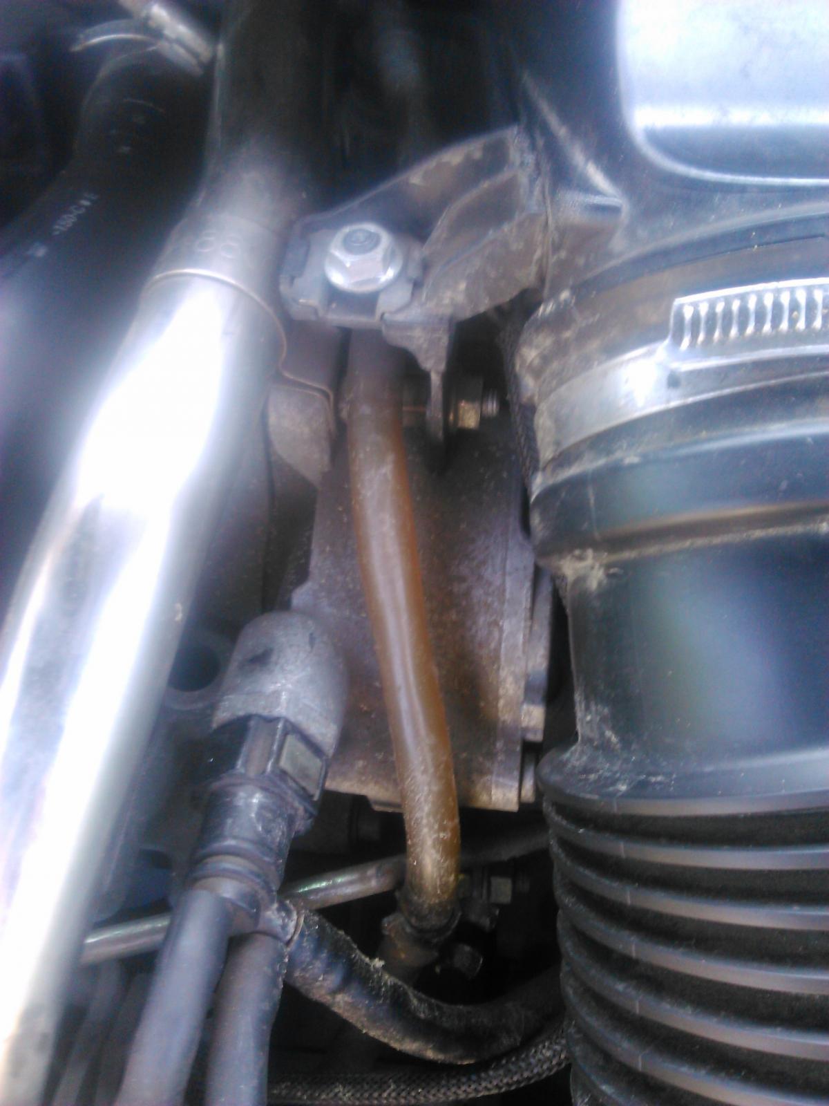

JohnHEWITT Odesláno 3. červen 2015 Odesláno 3. červen 2015 Chalani nesmejte sa, nie som až tak technicky zdatný...konečne som došiel k tomu čo asi v tom motore hrkoce...je to poznateľné pri pridaní plynu na voľnobežných otáčkach ani nepočuť...myslel som si že to bude zotrvák aj mechanik tvrdil čosi podobné..ale klepe to furt...chcem sa spýtať čo je to za súčiastku, je to tak cca pred vstrekovacím čerpadlom a idú z toho hadičky ku klapke (ak som dobre odpozoroval) mám pocit že odtiaľ ide ten hrkotavý zvuk..tak reku či to môže byť naozaj toto alebo tam nemá čo hrkotať a robí mi to nejaký ventil alebo čo...už neviem... Citovat
JohnHEWITT Odesláno 3. červen 2015 Odesláno 3. červen 2015 Chalani, nie som až tak technicky zdatný...konečne som došiel k tomu čo asi v tom motore hrkoce...je to poznateľné pri pridaní plynu na voľnobežných otáčkach ani nepočuť...myslel som si že to bude zotrvák aj mechanik tvrdil čosi podobné..ale klepe to furt...chcem sa spýtať čo je to za súčiastku, je to tak cca pred vstrekovacím čerpadlom a idú z toho hadičky ku klapke (ak som dobre odpozoroval) mám pocit že odtiaľ ide ten hrkotavý zvuk..tak reku či to môže byť naozaj toto alebo tam nemá čo hrkotať a robí mi to nejaký ventil alebo čo...už neviem... Citovat
petokat Odesláno 4. červen 2015 Odesláno 4. červen 2015 Chalani, nie som až tak technicky zdatný...konečne som došiel k tomu čo asi v tom motore hrkoce...je to poznateľné pri pridaní plynu na voľnobežných otáčkach ani nepočuť...myslel som si že to bude zotrvák aj mechanik tvrdil čosi podobné..ale klepe to furt...chcem sa spýtať čo je to za súčiastku, je to tak cca pred vstrekovacím čerpadlom a idú z toho hadičky ku klapke (ak som dobre odpozoroval) mám pocit že odtiaľ ide ten hrkotavý zvuk..tak reku či to môže byť naozaj toto alebo tam nemá čo hrkotať a robí mi to nejaký ventil alebo čo...už neviem... DSC_0377.jpg Zdravím tak podľa tohto obrazku mam pocit že je to vyvea,ta výtvara podtlak pre posilovač brzd. Citovat
JohnHEWITT Odesláno 5. červen 2015 Odesláno 5. červen 2015 Zdravím tak podľa tohto obrazku mam pocit že je to vyvea,ta výtvara podtlak pre posilovač brzd. Noo ten posilovač brzd je na druhej strane pod poistnou skriňou...toto mi príde, že je to niečo iné...ani žiadne brzdové trubky odtiaľ nejdu..len hadička ktorá sa rozdvojuje a tie potom vedú ku škrtiacej klapke...vstrek. čerpadlo je za tým, a pod tým by mal byť termostat a možno vodná pumpa neviem ide tam hadica z chladiča... všetky tie veci čo som menoval aj s týmto neznámym čudom sú pripojené priamo k bloku motora.. Citovat

foxo Odesláno 26. únor 2016 Odesláno 26. únor 2016 JohnHEWITT: to co je na obrazku je naozaj "vyveva", zariadenie na tvorbu podtlaku, pomocou ktoreho sa ovlada vela sucasti auta (elmag. ventily-klapky, a je dolezity pre posilovac bzd). Ten posilovac brzd nieje na druhej strane, ale hned vedla tej vyvevy, taky velky placaty tanier, vedla poistkovej skrynke. Necakaj, ze z vyvevy pojde brzdova hadicka do posilovaca brzd. Ide tam len hadicka, v ktorej je podtlak. Z posilovaca uz brzdove trubicky idu. To all, 2.0 HDI (RHR) nema dvojhmotovu remenicu na kluke, zato ma dvojhmotovy zotrvackik... Citovat
