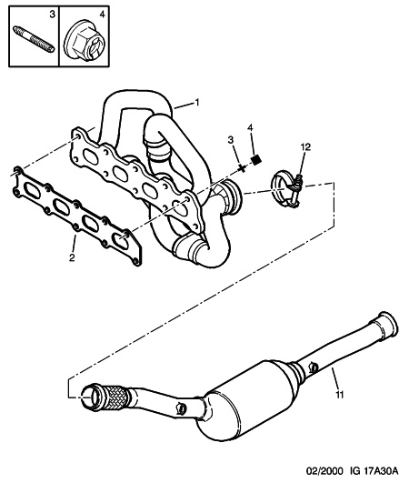

Ferry Odesláno 12. září 2010 Odesláno 12. září 2010 nema 2.2 pruzenej vlnovec ? ten by mohl foukat Citovat

Ferry Odesláno 12. září 2010 Odesláno 12. září 2010 jak jsem rikal, nejen na HDi ale i u 2,2 je vlnovec (takova pruzna pletena cast vyfuku) viz obrazek Ten tesnici krouzek tam asi neni, zda se, ze je to jen na prirubu sesroubovane svorkou (muze byt zrezla i ta svorka) [upravil dne 12/9/10 od Ferry] Citovat

Guest Scratch Odesláno 12. září 2010 Odesláno 12. září 2010 kubik: asi nestihas Ferry: diky za nakres, ale nedokazu se v nem orentovat, predpokldam spis prdly predni cast vyfuku, fuci to pod mtorem.... Citovat

Ferry Odesláno 12. září 2010 Odesláno 12. září 2010 to Scratch, ten vlnovec je prave hned za svodama u motoru, vzhledem k tomu, ze je to pleteny z dratu, tak casem se vibracema a korozi rozvolni a muze zacit foukat pro predstavu jak to vypada : http://www.google.cz/images?q=vlnovec%20v%C3%BDfuku&oe=utf-8&rls=org.mozilla:cs:official&client=firefox-a&safe=images&um=1&ie=UTF-8&source=og&sa=N&hl=cs&tab=wi&biw=1028&bih=826 [upravil dne 12/9/10 od Ferry] Citovat
