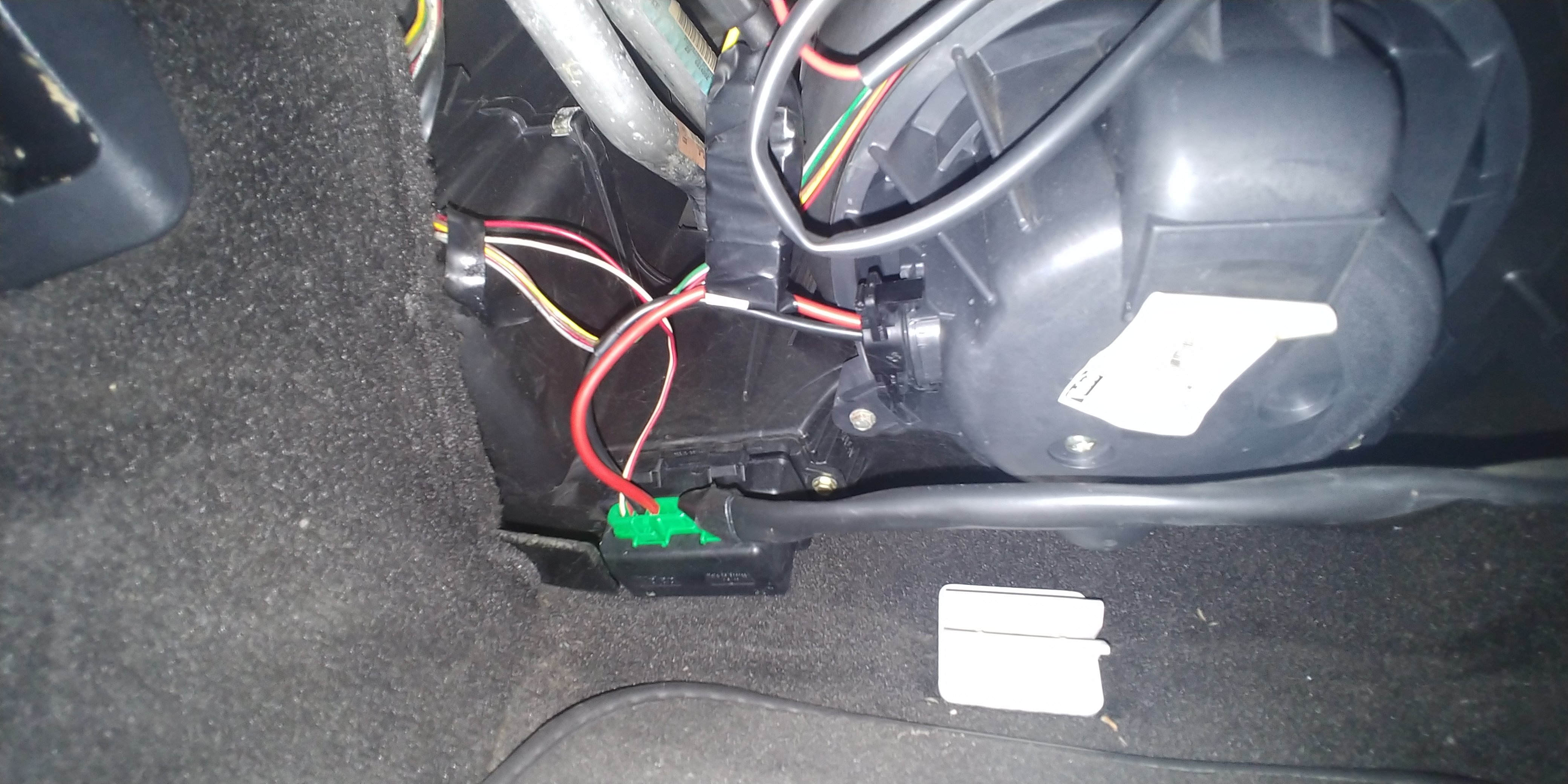

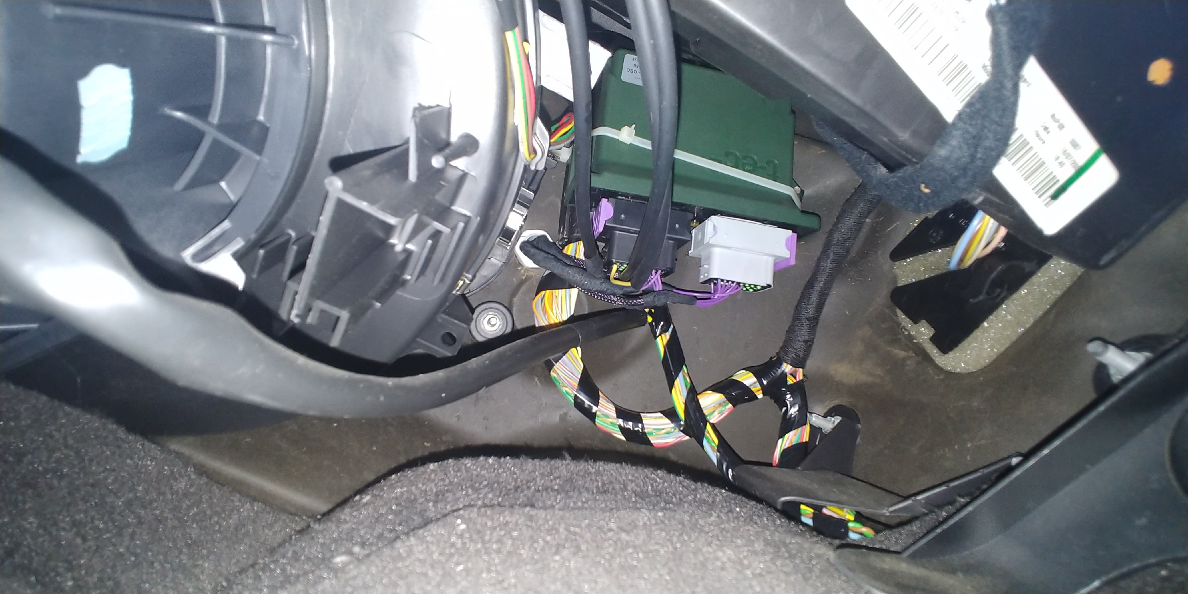

Teo Odesláno 29. září 2018 Odesláno 29. září 2018 Večer můžu vyfotit jestli se tam pod ten kastlík dostanu Citovat
Péťa Odesláno 29. září 2018 Odesláno 29. září 2018 (upraveno) Na odpor zapomeň, použij nějaký stabilizátor / měnič 12V DC na 5V DC. V Číně do 3$. Ještě edit: Pokud je ten "odpor" dodávaný v originál balení, tak ho pochopitelně použij. Ono nejvíc záleží na odběru té jednotky. Upraveno 29. září 2018 uživatelem Péťa Citovat
Marenaf Odesláno 29. září 2018 Odesláno 29. září 2018 Takže to mám vzít pod volantem?Já myslel z pojistkovy skrine u motoru. Citovat

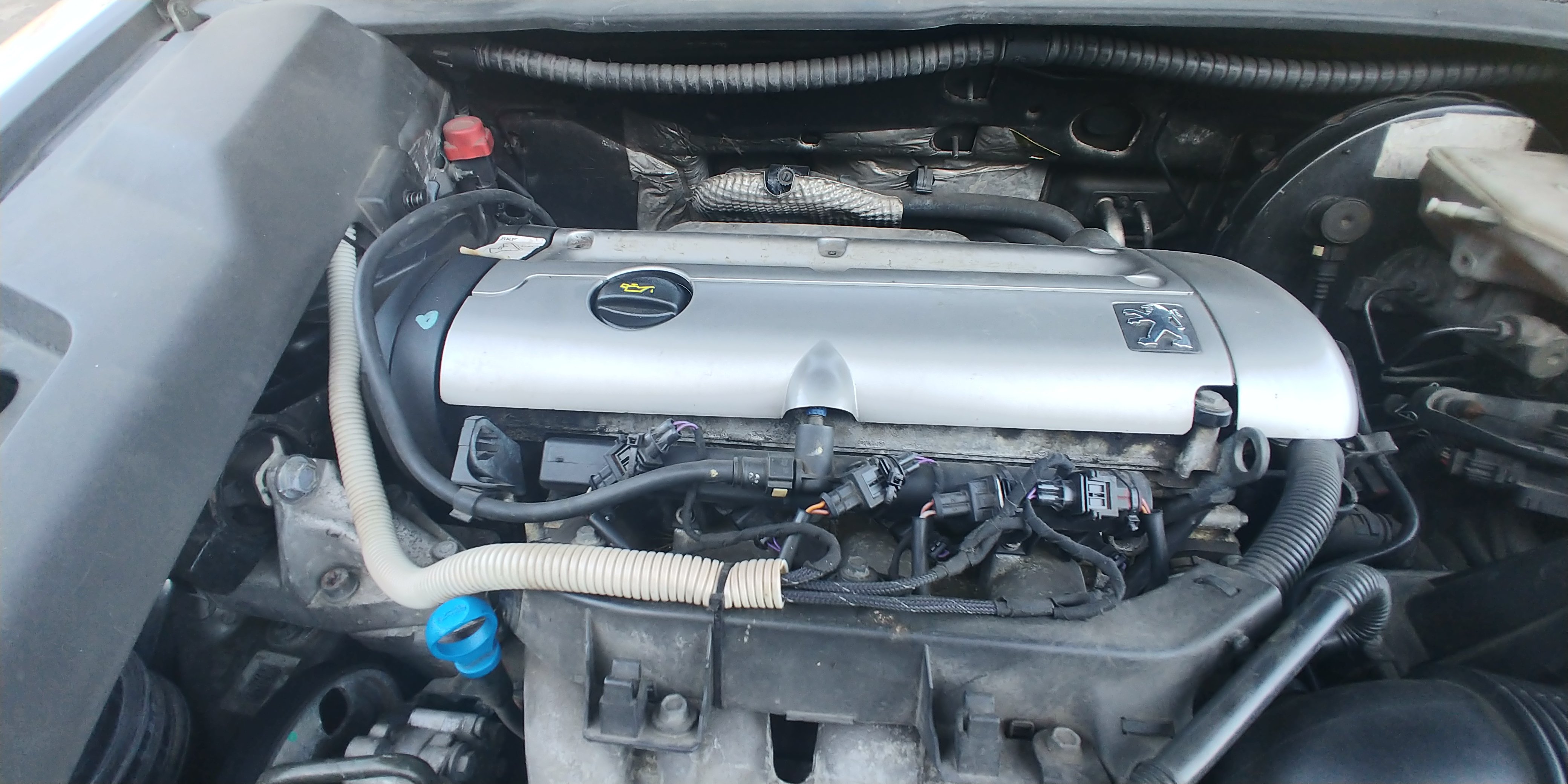

Teo Odesláno 30. září 2018 Odesláno 30. září 2018 Takhle to mám v 607 pod kaslíkem. Krásně se to tam vešlo. K motoru jsem vyvrtal díru, dal průchodku zamazal silikonem. Jeden příval déšť jsem s tím projel a vše v suchu. K vstřikům vyšly kabely jen tak tak. Ještě jsem vypichoval piny z konektorů a protáhl je chráničkou. Ten stabilizátor je dobrej tip. Určitě ho tam budu dávat. Možná i s odrušovacím filtrem. Třeba to pomůže na to cukání. Citovat
