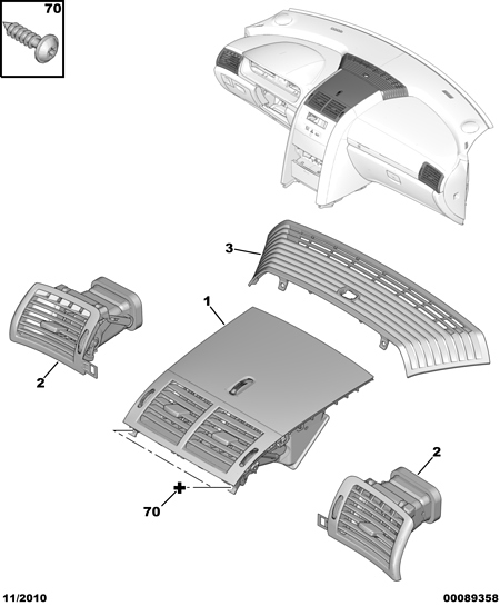

fifi Odesláno 21. duben 2011 Odesláno 21. duben 2011 Mě v autě nejvíce vrzala přístrojovka hlavně ve střední části u rádia a výdechu vzduchu. Celý tředový panel jsem rozebral včetně LCD, výdechů atd. Dále jsem všechny dosedací plochy lechce přetřel WDčkem pořádně dotáhl, případně ještě podlepil izolační páskou a už si ani nevrzne. Snad největší oříšek bylo vyloupnou horní mřížku výdechů, ta drží jako bejk ale povolila a podařilo se. Samozřejmě také pomůže přestříkání silikonem těsnících gum kolem všech dveří. Taky to občas vrzne.... presne ten istý problém mám aj ja, len sa mi do toho nechce...a ako si vylúpol tú vrchnú mriežku? Kde treba zapáčiť? Citovat
Brizan Odesláno 21. duben 2011 Odesláno 21. duben 2011 Ta šla pekelně špatně vyndat, musíš být hodně opatrný a páčit postupně okolo celé mřížky tenkým šroubovákem. Musíš dávat pozor na přístrojovku aby sis neponičil obložení přístrojovky. Přikládám malý obrázek té mřížky aby sis udělal představu kde všude jsou úchyty. Samotné velké výdechy není potřeba vyndavat, mřížka jde ven i bez demontáže výdechů. Citovat
fifi Odesláno 21. duben 2011 Odesláno 21. duben 2011 aha dík, takže si to páčil zhora zvonku, som myslel, že nejako zospodu zvnútra po vybratí rádia a displeja....bavíme sa obaja o položke č. 1 predpokladám....mne jednak drnčí ona, keď ju rukou pritlačím prestane, a ešte niekde aj z pod nej ide nejaké drnčanie Citovat
Brizan Odesláno 21. duben 2011 Odesláno 21. duben 2011 Ano je to položka č. 1, všechno je zvenku žádné šrouby jen plastové příchytky Citovat

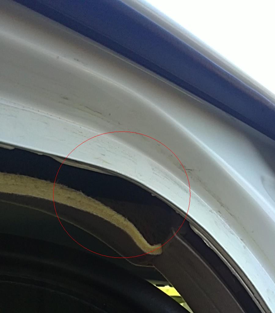

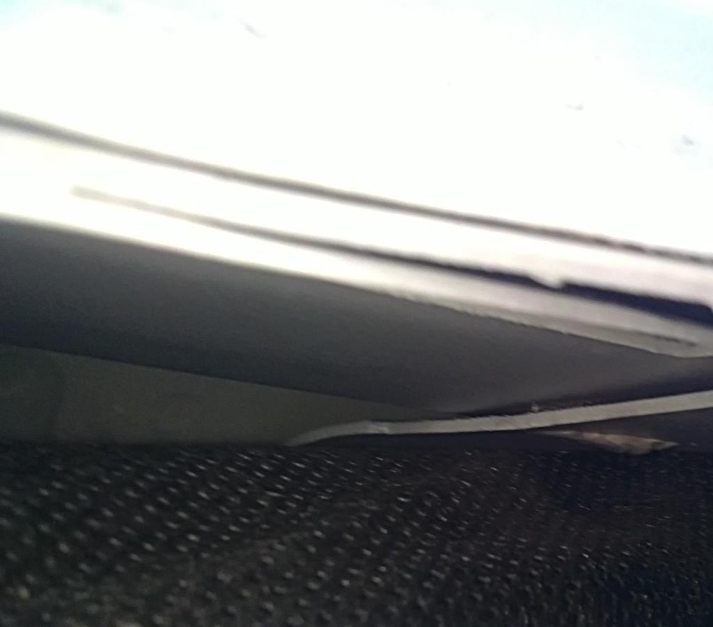

DERT123 Odesláno 22. duben 2011 Odesláno 22. duben 2011 chalani je to tento plech ? je hned nad stredovim stlpikom ci iny co sposobuje tie pazvuky ? Citovat
DERT123 Odesláno 22. duben 2011 Odesláno 22. duben 2011 v tychto miestach je ten plech na prvej foto Citovat
