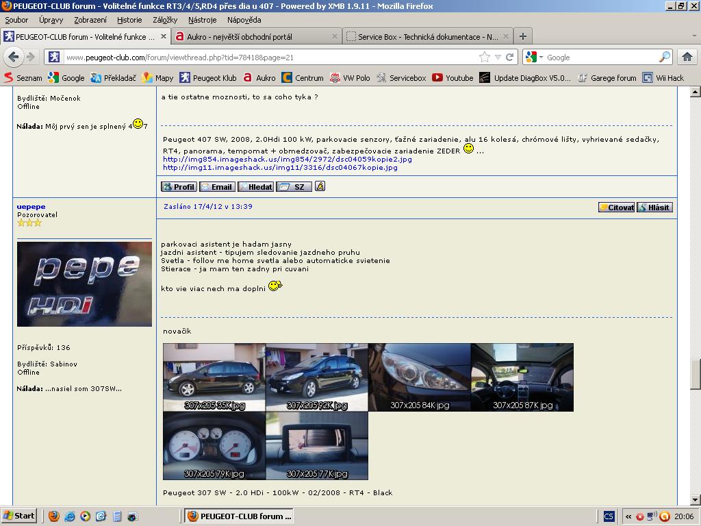

philipek Odesláno 20. duben 2012 Odesláno 20. duben 2012 parkovaci asistent je hadam jasny jazdni asistent - tipujem sledovanie jazdneho pruhu Svetla - follow me home svetla alebo automaticke svietenie Stierace - ja mam ten zadny pri cuvani kto vie viac nech ma doplni Mě právě zrovna není jasný parkovací asistent... k čemu to tam je ? zap./vyp. mi jde přes tlačítko a tudle nabídku tam nemám Citovat

koblih69 Odesláno 20. duben 2012 Odesláno 20. duben 2012 parkovaci asistent je hadam jasny jazdni asistent - tipujem sledovanie jazdneho pruhu Svetla - follow me home svetla alebo automaticke svietenie Stierace - ja mam ten zadny pri cuvani kto vie viac nech ma doplni Pepe 3 tvoje podpisy na stránce to je fakt peklo ... je to nutný? Citovat

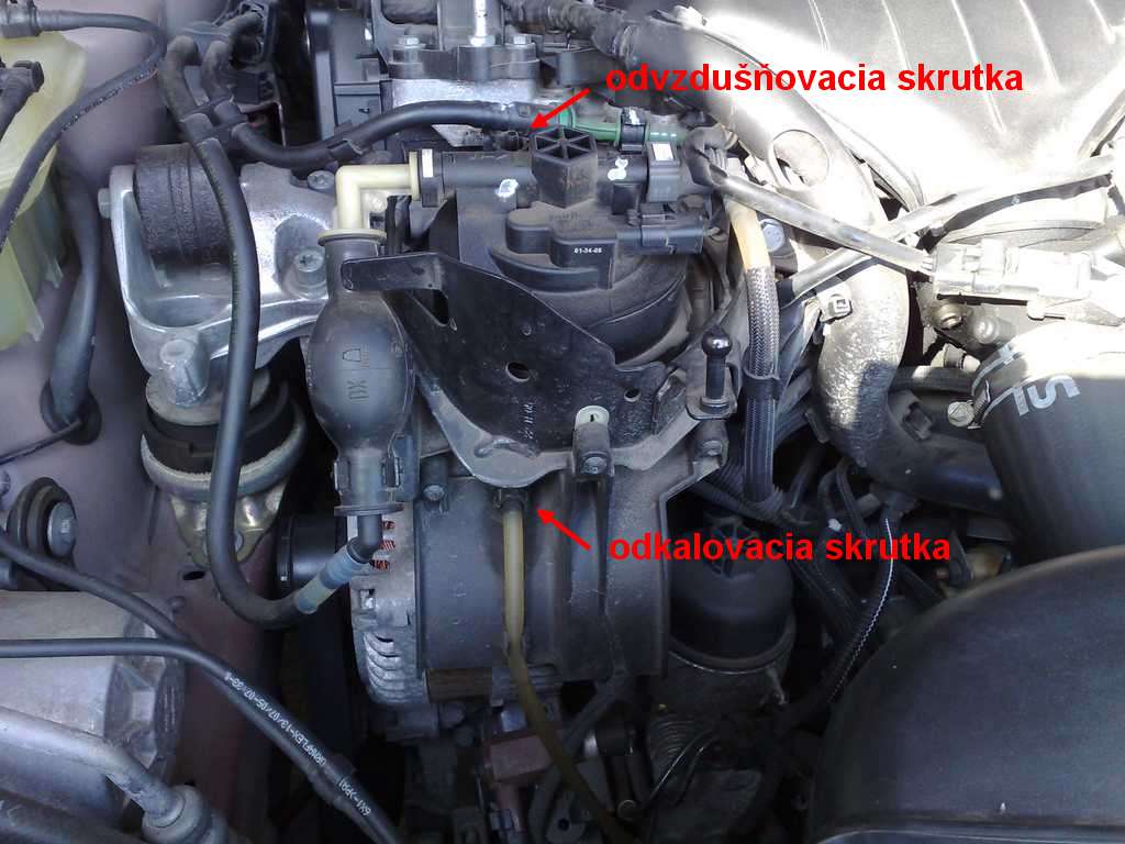

denoo Odesláno 1. červenec 2012 Odesláno 1. červenec 2012 Nazdar. Nechcem zakladat novu temu. Len otazka. Co je to za hadicka co ide od motora. je presne pod znakom lva krytu motora. Je tenka pol centimetra priesvitna a uchytena este na kryte alternatora. Potom ide dole. ale mam ju len tak volne polozenu na spodnom kryte motora a s uchytkou. A neviem kam tu uchytku pripevnit aby ta hadicka tam len tak nelietala. Predpokladam ze to je asi daka odpadova kedze je makka lahko stlacitelna. Dik Citovat
Judes Odesláno 1. červenec 2012 Odesláno 1. červenec 2012 Podľa toho ako ju opisuješ je to hadička od palivového filtra. Môžeš ju použiť na vypustenie obsahu filtra alebo ju prehodiť hore na odvzdušňovaciu skrutku na odvzdušnenie filtra a aby ti tam neplantala mala by tam biť taká úchytka alebo oko cez ktoré ju prevlečieš. Citovat
denoo Odesláno 1. červenec 2012 Odesláno 1. červenec 2012 No sa taka uchytka je na nej s takym vacsim okom ako je sama hadicka. len neviem kam sa ma zacvaknut ta uchytka lebo nic tam nevidim. Na konci je ta uchytka valcoveho tvaru tak kde ju zasunut Citovat

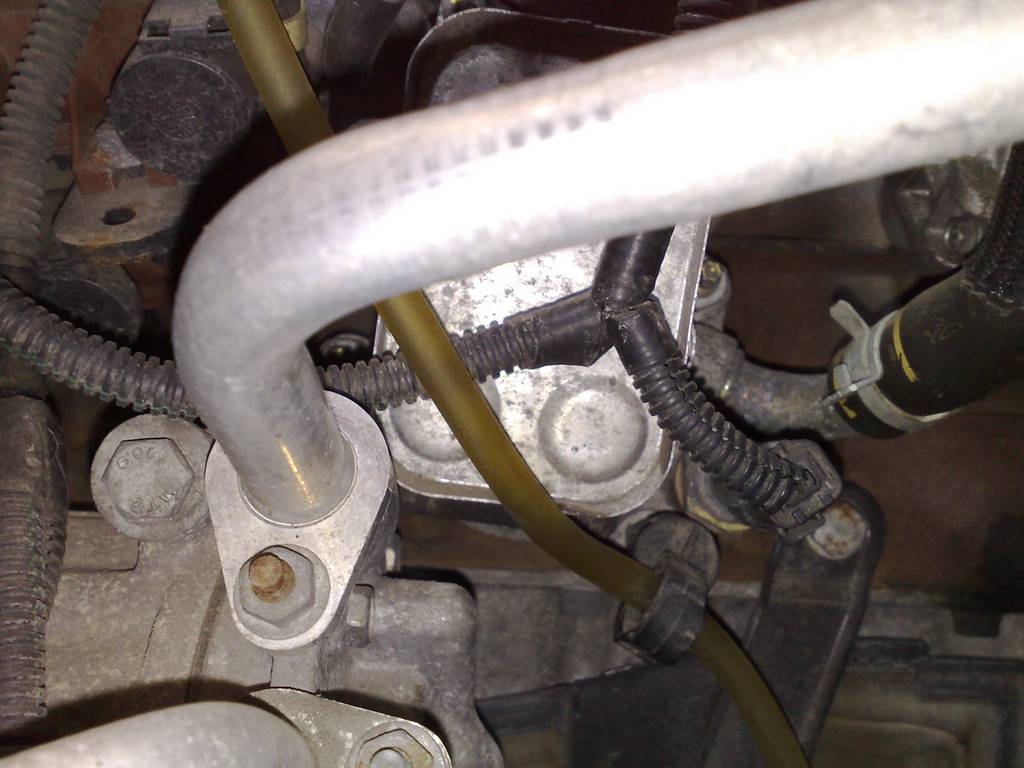

Judes Odesláno 1. červenec 2012 Odesláno 1. červenec 2012 Bol som to nafotiť. Tu je tá hadička s označenými skrutkami. Citovat
Judes Odesláno 1. červenec 2012 Odesláno 1. červenec 2012 A tu je to uchytené v tej úchytke ktorá je uchytená pod olejovým filtrom. Citovat
