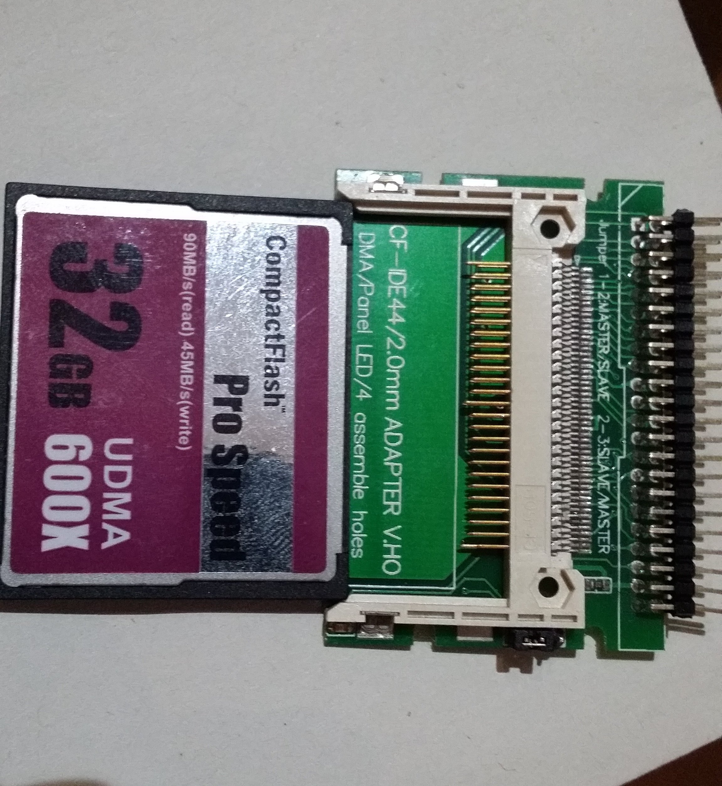

Esko Odesláno 16. prosinec 2016 Odesláno 16. prosinec 2016 Ludia mozno to napisem na zle miesto ale neviem kde sa nachádza ten HDD v RT5 , zacal mi haprovat a rad by som ho vymenil. Dakujem Citovat
baffy Odesláno 16. prosinec 2016 Odesláno 16. prosinec 2016 Skús urobiť kuk ,sem: http://www.forum-peugeot.com/Forum/forum-peugeot/Electronique-embarquee/RT4-RT5-WipCom/remplacement-hdd-rt4-sujet_36592_1.htm Citovat
Esko Odesláno 16. prosinec 2016 Odesláno 16. prosinec 2016 jj dikes podla tohoto navodu som to nasiel a otvoril, bol som uz aj v obchode kupit new disk, zial bolo povedane ze uz ich nezozeniem ze sa nevyrabaju, tak som sa tu este docital ze mozem pouzit CF kartu cez redukciu, CF kariet mam doma vela kedze som fotograf, kazdopadne ale nemozem najst tu redukciu, nachadzam sa v zahranici, rad by som to objednal ale neviem ktora to je Citovat
baffy Odesláno 16. prosinec 2016 Odesláno 16. prosinec 2016 Viac ako touto fotkou ti pomôcť neviem ,toto je môj kus v RT5 Citovat
Esko Odesláno 16. prosinec 2016 Odesláno 16. prosinec 2016 moooooooc krat dakujem toto je to co potrebujem , mozno to pomoze aj dalsim Citovat
