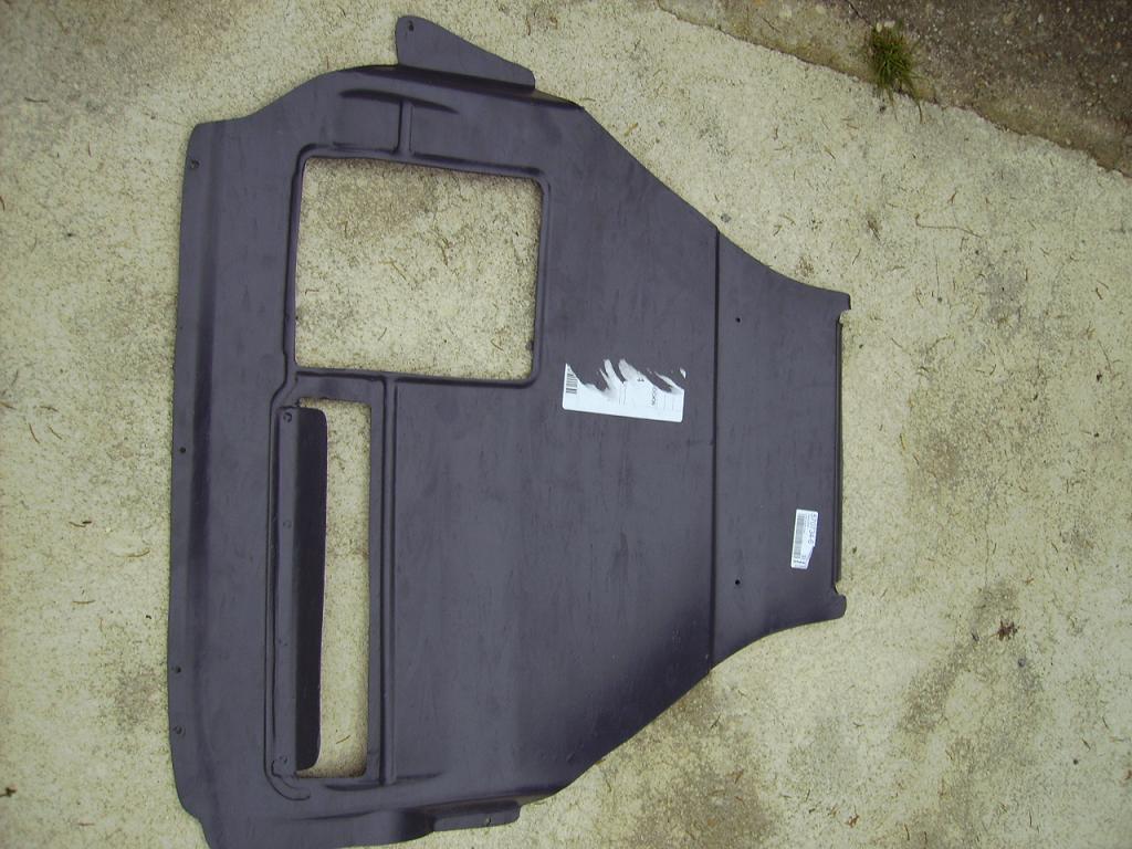

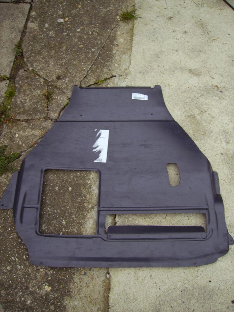

MilanF1 Odesláno 20. říjen 2012 Autor Odesláno 20. říjen 2012 Včera dorazil kryt pod motor, dneska byla montáž. Citovat

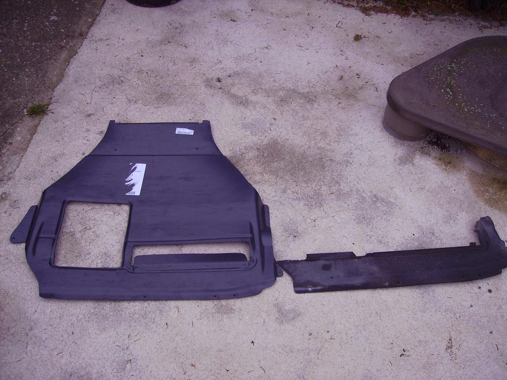

MilanF1 Odesláno 20. říjen 2012 Autor Odesláno 20. říjen 2012 Porovnání s původním, po kterém moc nezůstalo. Origo byl \"zateplený\" ten nový je jenom plast. Citovat

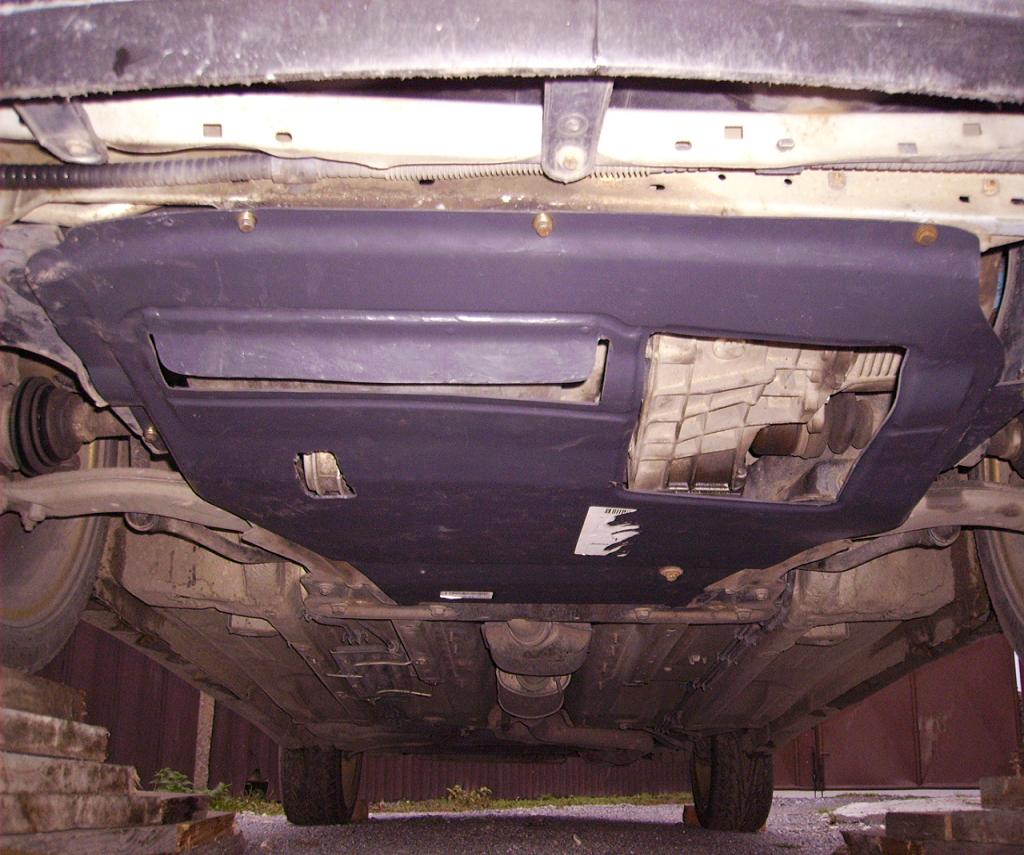

MilanF1 Odesláno 20. říjen 2012 Autor Odesláno 20. říjen 2012 Udělal jsem otvor na výpust oleje, abych jej pokaždé nemusel sundávat. Citovat
MilanF1 Odesláno 20. říjen 2012 Autor Odesláno 20. říjen 2012 Díry tam byly a seděly, jenom ta zadní měly menší průměr, ale nebyl problém zvětšit. Bohužel vzadu mi to drží jenom na jednom šroubu, protože ten druhý byl ohnutý, tak jsem ho alespon uříznul, aby nepřekážel, ale jiný tam dát nejde, už tam není závit napevno. Jo a taky pod převodovkou je otvor, ač u mě být vůbec nemusel ... Citovat
