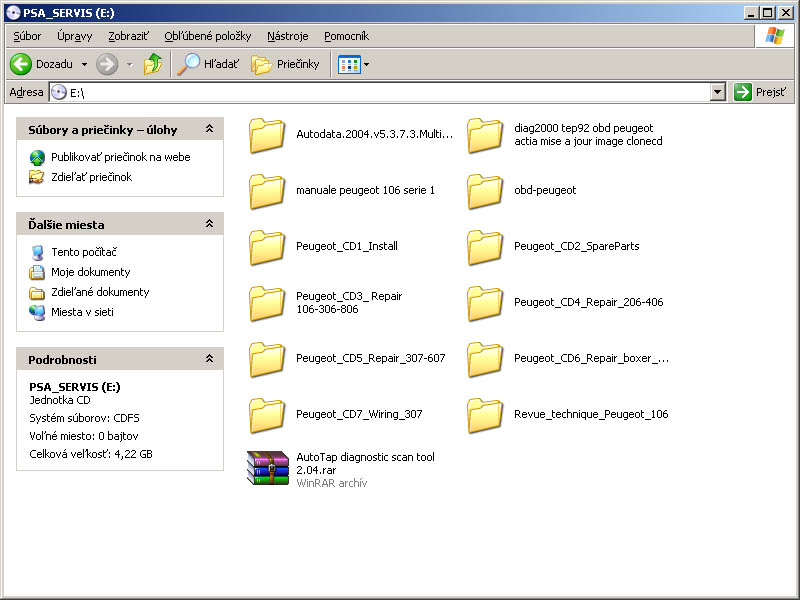

Péťa Odesláno 21. červen 2005 Odesláno 21. červen 2005 http://rouskovi.com/peugeot-club/dvd-obsah.jpg peugeot@rouskovi.com Citovat
Karel Č Odesláno 22. červen 2005 Odesláno 22. červen 2005 to jardacek: u BSI nejsou 2 dráty pro ovládání centrálu, ale pouze jeden a pokud je to ovládané jedním drátem nejde udělat(teda nejde to jednoduše) ani to, že odstřihneš ovládání od klíčku, jak to popisuješ ty Ovládání pro centrál i dveřní spínače se dají napojit u řídící jednotky BSI nad spojkou. Dveřní spínače jsou svedené jednotlivě ze všech dveří, proto se musí propojit přes oddělovací diody. Citovat
Swallow Odesláno 22. červen 2005 Odesláno 22. červen 2005 Původně zaslal: Peta http://rouskovi.com/peugeot-club/dvd-obsah.jpg peugeot@rouskovi.com Jak tak na to koukám:o, taky by se mi to hodilo . Citovat
