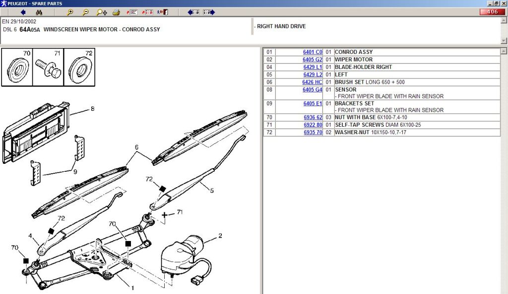

Devr Odesláno 23. leden 2010 Odesláno 23. leden 2010 Zdravím musím koupit nové stěrače na 406 coupe.Má v merku HEYNER / Osobní, pružné lišty http://www.auto77.cz/view_catalogue.php?cat_id=1035 nebo FLAT http://www.e-shop24.cz/sterace-a-prislusenstvi/sterace-flat/c-964/ Asi mám po předchozím majiteli neoriginální délky. Jaký je vlastně originální rozměr obou stěračů na COUPE ?...Díky Citovat
Dave_k Odesláno 23. leden 2010 Odesláno 23. leden 2010 Já tam mám 55cm spolujezdec a 60cm řidič, ale myslím, že před spolujezdcem by mělo být 50cm a před řidičem 65cm. Já to přehazoval ze sedanu a ten před spolujezdcem je tak tak. Jinak Valeo XTRM (dražší ale ....) a fungují 4 roky bezproblémů. [upravil dne 23/1/10 Dave_k] Citovat
chechet Odesláno 10. leden 2011 Odesláno 10. leden 2011 Já tam mám 55cm spolujezdec a 60cm řidič, ale myslím, že před spolujezdcem by mělo být 50cm a před řidičem 65cm. Já to přehazoval ze sedanu a ten před spolujezdcem je tak tak. Jinak Valeo XTRM (dražší ale ....) a fungují 4 roky bezproblémů. [upravil dne 23/1/10 Dave_k] odkud mas ty udaje pro delku steracu prosim te? velmi zvlastne mi funguje pravy sterac (bezraminkovy - znacku nevim): nestira pouze nahore uprostred, takze stred skla mam porad spinavy. asi bych chtel poridit Valeo nebo Bosch, ale chci mit jistotu, ze delka bude spravna. diky! Citovat
Mahel Odesláno 10. leden 2011 Odesláno 10. leden 2011 Z jednoho nejmenovaného zdroje: nevies zistit ake idu origo dlzka na p306 Citovat
Y2K Odesláno 10. leden 2011 Odesláno 10. leden 2011 dlhsi 65 a kratsi 50, ale lepsie by bolo 53, 55 uz je vela tiez som to tu pred casom riesil EDIT: Samozrejme to som myslel pre coupe [upravil dne 10.1.2011 23:32 Y2K] Citovat
chechet Odesláno 11. leden 2011 Odesláno 11. leden 2011 diky hosi! nejak mne nenapadlo, ze to bude v SB... Citovat
Dave_k Odesláno 11. leden 2011 Odesláno 11. leden 2011 V SB to není. Tam je to jako jedna položka bez rozlišení. Toto mám ze starší verze SB (než se objevil ten na netu), kterou mám v PC. [upravil dne 11/1/11 16:19 Dave_k] Citovat
chechet Odesláno 11. leden 2011 Odesláno 11. leden 2011 V SB to není. Tam je to jako jedna položka bez rozlišení. Toto mám ze starší verze SB (než se objevil ten na netu), kterou mám v PC. Teď tam mám 600 + 550 ze sedana a ppřed spolujezdcem to je tak tak ke gumě u A sloupku. Zase to pěkně bere přes senzor deště. [upravil dne 11/1/11 16:12 Dave_k] zitra budu mit sadu Valeo Silencio X*Trm 650+500 mm (ST VM430) za 694,- Kc. tak snad to bude brat jak ma i pres senzor ne? Citovat
Dave_k Odesláno 11. leden 2011 Odesláno 11. leden 2011 Určitě. Když jsou to rozměry od výrobce tak to musí fungovat. Já to tam mám protože pásli a ty na autě už stáli za prd. Jak dojdou (už začínají šmouhy) tak tam dám co tam má být. Citovat
