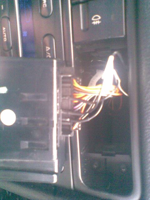

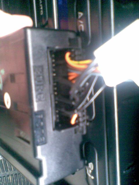

honzin406 Odesláno 14. leden 2010 Autor Odesláno 14. leden 2010 je to focene mobilem takze nic moc. zkuste poradit jinak musim do servisu Citovat
honzin406 Odesláno 14. leden 2010 Autor Odesláno 14. leden 2010 moc ti dekuju Ferry , drat cislo 7205 byl vypadlej a ja ho nevidel. uz jsem to zapojil a pp funguje Citovat
