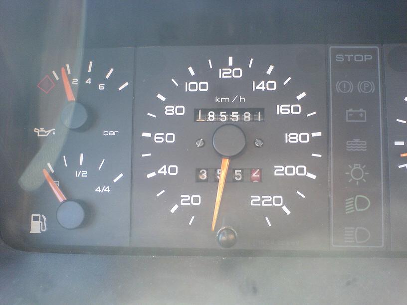

no jediná 405ka co má všech šest budíků je T16, a pokud vím tak Mef ty budíky schání celkem urputně :D jinak kdyby si chtěl, mám doma gti budíky na díly, takže samotný tlakoměr bych měl, jenom by si ho musel vkusně zaintegrovat :aut
ten úplně vlevo, je to i s palivoměrem, ale dá se to odělit(řezem :))
