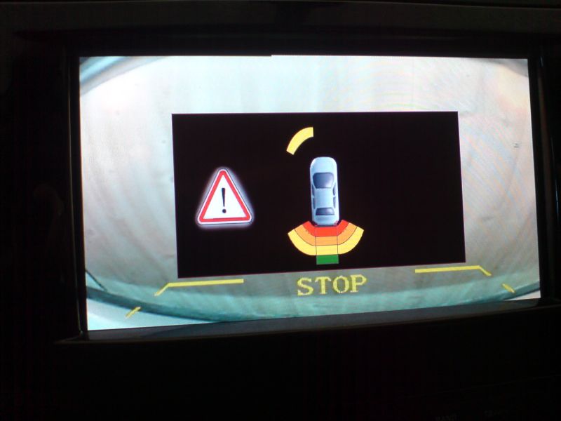

chuck11 Odesláno 12. březen 2013 Odesláno 12. březen 2013 1)přesně tak u rezervy by jsi mněl mýt natažený kabel 2)je třeba vrtat 3)vzdálenost to ukazuje ne číselnou, ale v barevné stupnicí Na RT5 to vypadá viz foto Citovat
