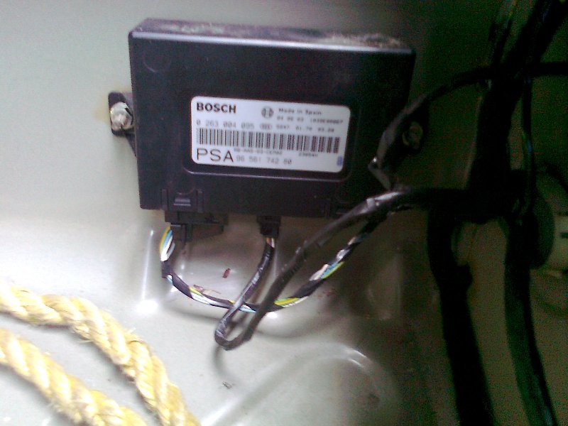

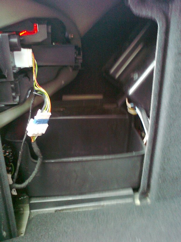

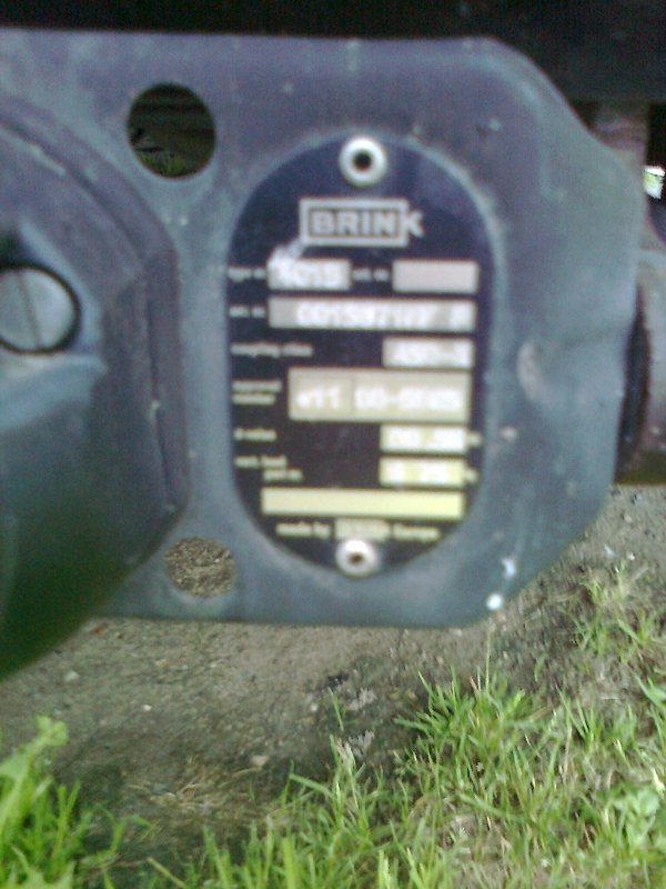

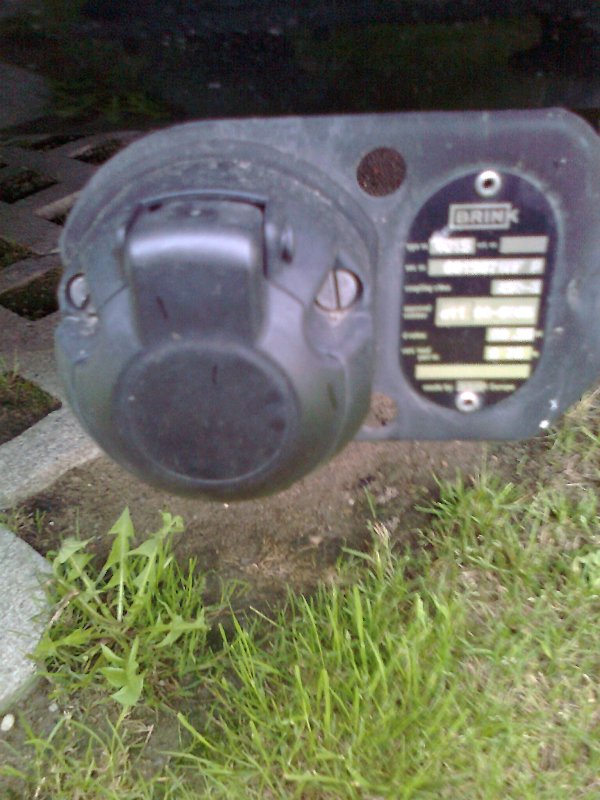

Micky Odesláno 20. září 2012 Odesláno 20. září 2012 Zkouším vložit nějaká fota (jen z telefonu - nízká kvalita). To v prostoru rezervy je tedy asi nějaký systém k parkovacím senzorům, že? Měl jsi namysli tu plastovou krabičku v levé kapse? Jak ji otevřít? Pojistka F14 je v pořádku. M. Citovat
Marcel00 Odesláno 20. září 2012 Odesláno 20. září 2012 Foto 3 na tejto fotke by to malo byt v tej kapse nad blatnikom zadneho laveho kolesa... na tom module su tiez tusim dve poistky... mohlo sa este stat ak mas origo tazne, ze auto ked bolo v PEU servise, tak mohol niekto omylom nechtiac deaktivovat modul tazneho zariadenia, tym padom ten modul nejde... chcelo by to mrknut na dia ci je aktivovany. skusil by som tu koncovku tazneho rozobrat a v nom je miniaturny spinac, ktory ked je zopnuty tak auto vie ze je pripojene tazne zariadenie. cize ak ostava ten spinac vysiet, prejavuje sa to presne tak ze blinkre blikaju rychlo nakolko napajanie blinkrov ocakava vyssiu zataz co elektronika auta nevie vyhodnotit a nakolko je tam mala zataz tak blikaju rychlo... skus to rozobrat, pripadne na skusku ten mini spinac odpoj a uvidis ze vsetko bude ok... [upravil dne 20/9/12 21:52 od Marcel00] Citovat
