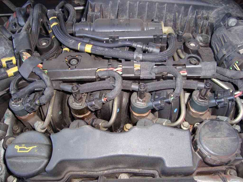

PPK Odesláno 26. prosinec 2009 Odesláno 26. prosinec 2009 Ty konektory na vstřikovačích najdeš hned po sejmutí vrchního plastového krytu s logem. Pod nimi je rozvodová lišta na kabeláž a z ní vychází 4 konektory ke každému vstřikovači. Zkus s nimi zahýbat a dotlačit a když se to chytne a půjde motor pravidelně, pak je rozpoj a prostříkni nějakým \"kontaktolem\" (spray na el. kontakty), případně lehce přihni do strany ty jazýčky, ale opatrně, aby šly pak zasunout do protikusu konektoru. Citovat
Guest r.kill Odesláno 28. prosinec 2009 Odesláno 28. prosinec 2009 Původně zaslal: PPK Ty konektory na vstřikovačích najdeš hned po sejmutí vrchního plastového krytu s logem. Pod nimi je rozvodová lišta na kabeláž a z ní vychází 4 konektory ke každému vstřikovači. Zkus s nimi zahýbat a dotlačit a když se to chytne a půjde motor pravidelně, pak je rozpoj a prostříkni nějakým \"kontaktolem\" (spray na el. kontakty), případně lehce přihni do strany ty jazýčky, ale opatrně, aby šly pak zasunout do protikusu konektoru. přikládám foto o ujasnění kontaktů Jedná se o ty velké 4 černé konektory? Co je myšleno tím, že: půjde motor pravidelně mám to rozpojit za běhu motoru? A jaké DOPORUČUJETE ADITIVUM? Díky [upravil dne 28/12/09 r.kill] Citovat
