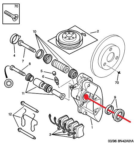

MJSytic Odesláno 26. srpen 2009 Odesláno 26. srpen 2009 Ahoj, po dlouhé době řešíme něco na mladý 106. Při brždění jí vrže pístek ve třmeni u PP kola. Brzdy jsem nikdy nedělal tak se chci zeptat, jestli to můžu doma nějak rozebrat a pročistit Resp. jestli to jde udělat bez toho, abych musel měnit kap. ovzdušňovat apod. Zkoušel jsem to jen prostříkat takovým mazacím sprejem a to pomohlo jen na pár dnů Jinak doufám, že jsem to pojmenoval správně. Radši přidávám obrázek. Je to ten váleček umístěný v tom, jak jsem červeně označil Citovat

ozzy56 Odesláno 26. srpen 2009 Odesláno 26. srpen 2009 a když to budeš rozebírat--musíš pístek i váleček vyčistit--dej pak novou těsnící gumku a prachovku (prodává se sada na předek) víš určitě,že vrže pístek?? pročisti a namaž nejprve oba vodící čepy...,podle toho jak píšeš,žes to postříkal sprejem a pomohlo to,tak ten sprej se k tomu pístku nemohl vůbec dostat--je krytý prachovkou... [upravil dne 26/8/09 ozzy56] Citovat
MJSytic Odesláno 26. srpen 2009 Autor Odesláno 26. srpen 2009 No na 99% je to fakt ten pístek. Stačí na něj z boku tlačit a při sešlápnutí brzdy, jak povyjede, tak to nevrže. Ale jakmile ho nezatlačím, tak to vrže. No právě že kolem tý gumový manžety jsem to prostříkal a možná že i trochu za ní a přestalo to Já jsem právě brzdy nikdy nedělal, takže vlastně ani pořádně nevím, jak to rozebrat. Bojím se abych něco nepovolil a nevytekla na mě brzdovka Citovat

ozzy56 Odesláno 26. srpen 2009 Odesláno 26. srpen 2009 té opravy se neboj,obrázek jak to tam vypadá sis dal sám ,sundej kolo,(dobře podlož !!) a pak dolů desky,připrav si něco,čím pak zmáčkneš brzd. hadici--buď kleštěma jak píše honza406--já mám malou plastovou svěrku--a pak ti někdo bude pomalu šlapat na brzd.pedál a ty dej pod třmen nádobu,protože vypadne pístek z válečku,pak si zmáčkni hadici tou svěrkou třeba(ať nevytéká kapalina),povol hadici na třmenu (jsou tam dvě mosazná těsnění) a oba vodící čepy a je to venku, potom už jenom vše vyčistit,dát nové gumky-- před složením pístku do válečku namaž vše brzd. kapalinou.Pak rozdělej obě vodítka--vyčisti a namaž vazelínou--jestli jsou špatné prachovky vodítek,dej nové.Potom jen nahodit na těhlici celý třmen --připojit hadici, odvzdušnit a hotovo. Citovat

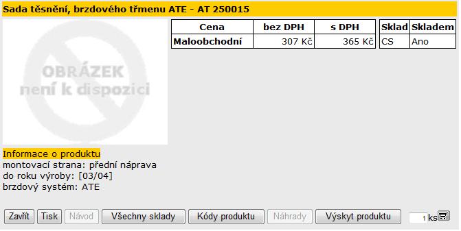

MJSytic Odesláno 26. srpen 2009 Autor Odesláno 26. srpen 2009 Haha, prej nic složitýho No zkusím se s tím teda poprat, ale bojim bojim:bojim Rozebrat to asi nebude problém, ale složit to potom Ta opravná sada je třeba tohle? Citovat
