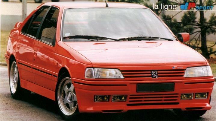

Maverick Odesláno 25. srpen 2009 Autor Odesláno 25. srpen 2009 Budu si hrát s rozlámanym nárazníkem z Míčka. CHtěl bych z něj udělat čtyřvokej alá 309GTi. Ale prvně musím opravit nedostatky a \"naharadit\" chybějící části plastu. [upravil dne 25/8/09 Mef] Citovat
