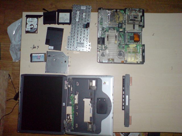

Escaper Odesláno 12. srpen 2009 Odesláno 12. srpen 2009 Vytazeni baterky nepomaha, mel jsem ji venku pres noc. Zadnej jumper tam taky neni. Protoze je Bussines rada, tak si to vse pamatuje i bez baterky. Universalni hesla jsem hleda a nasel jsem akorat ze po X marnych pokusech se celej notebook zablokuje a musi to odblokovat v servisu HP. Citovat

Ticcino Odesláno 14. srpen 2009 Odesláno 14. srpen 2009 Hele, sorry za blbej dotaz, ale kterou baterku jsi měl přes noc venku? Jako akumulátor sloužící k běhu notebooku nebo záložní baterku (buď knoflíková nebo naletovanou na desce)?. Tato záložní baterka nebývá u notobooků dostupná bez demontáže půlky noťase. Samozřejmě, že pro reset BIOSu je nutné vytáhnout obě dvě. A nemít notebook na adaptéru. Nevidím moc důvod, aby si notebook pamatoval heslo i po vytažení veškerých zdrojů energie. Protože, kdo umí odpojit baterku, umí asi vytáhnout i hard disk. A šifrování dat snad s BIOSem nemá nic společného... Citovat
Escaper Odesláno 14. srpen 2009 Odesláno 14. srpen 2009 Ticcino: ještě že jsi se hned v první větě omluvil jistě že jsem jej měl rozebrany a vytaženou baterku z desky. Jumpery jsem hledal ale nic na desce není, zkoušel jsem i vytáhnout čip biosu (je v patici - pro šťouraly) a nepomáhá to. Citovat
Driver Odesláno 14. srpen 2009 Odesláno 14. srpen 2009 Jumpery už tyhle novější HPčka nemají. Ptal jsem se přes známýho člověka na servisu, prý se to musí poslat k nim do servisu. Ale nenapsali mi jak to dělají, jestli nějakou utilitou nebo vymění čip. Ještě je zkusím ukecat. Citovat

Escaper Odesláno 16. srpen 2009 Odesláno 16. srpen 2009 Tak na nas model jsem nic nenasel. Kdyz jsem ho mel rozebrany, tak jsem rozpojil uplne vsechny konektory ktere jsem nasel a stejne to nepomohlo Citovat
