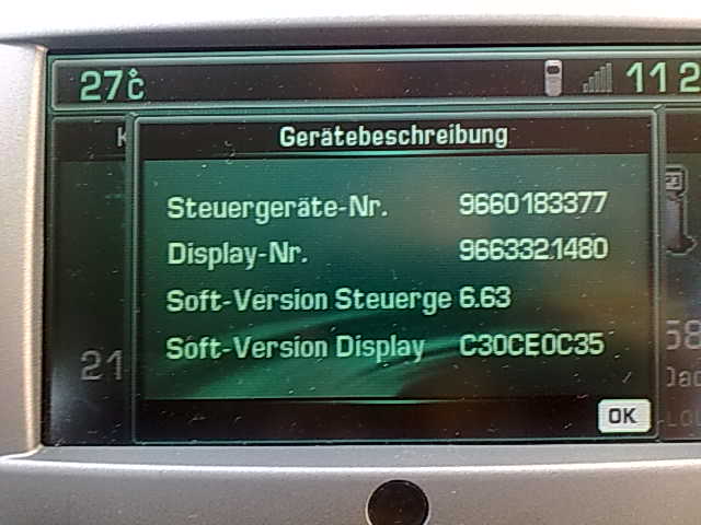

stanchez Odesláno 15. září 2009 Odesláno 15. září 2009 je možné že mám verziu softu 6.63 ale auto je 2005?..nič som neupdatoval,v servise som tiež o nič také nežiadal..Pri podržaní Menu mi vypíše 6.63.Auto bolo kupované z Nemecka a nedostal som k nemu konfiguračné CD... Myslíte že to možem bez obáv hodiť na slovenčinu,aj bez origo cd? Super,ide mi to!! Mal som trochu strach ale prebehlo to bez problemov.Neviem,teraz mi pojde aj navi po slovensky,alebo je na nu este iný link? [upravil dne 16/9/09 stanchez] Citovat
