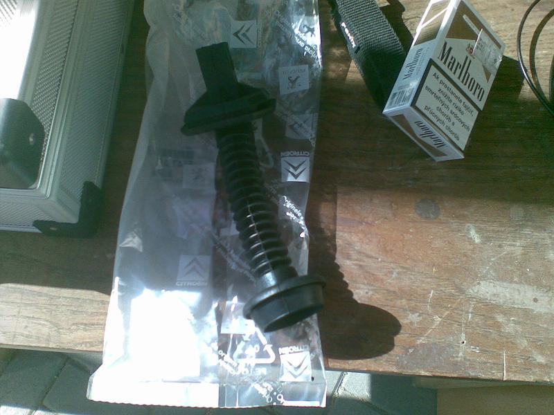

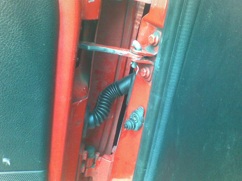

Guest Lubk0 Odesláno 6. září 2009 Odesláno 6. září 2009 Tak dovolim si do dollyho vlakna trocha zasahnout Pred nedavnem, tj 31.08.2009 mi tuhletu prechodku delal DJ Lucky, za co mu patri velka pochvala Ma uz v tom prax, je to uz tretia Zmaknute to bolo za tri hodky, a doplnim ako to je s gumenou prechodkou ktoru tam dolly nema ... Tohleto je prechodka bez konektoru, maji ji v peugeotu, a stala u nas 22 Eur (tj nejakych 660 SK ) - v CR to bude levnejsi ... [upravil dne 6/9/09 Lubk0] Citovat

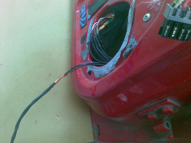

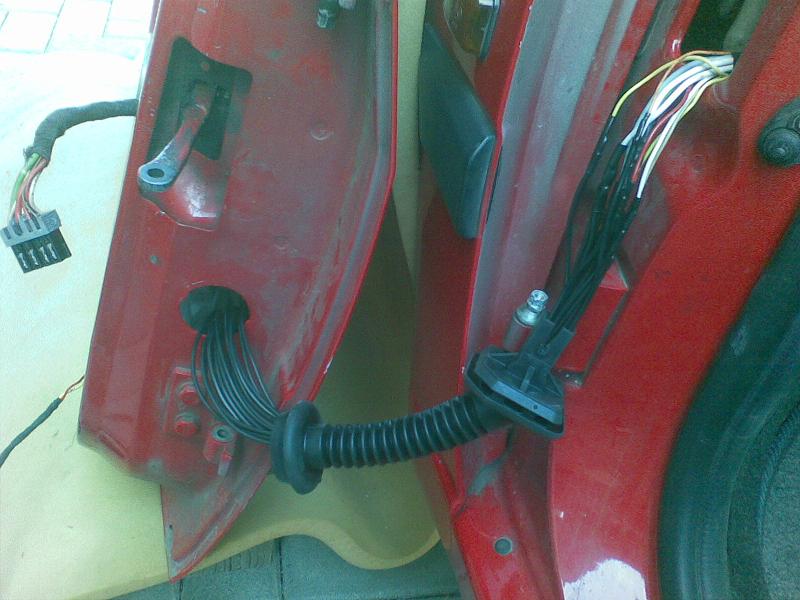

Guest Lubk0 Odesláno 6. září 2009 Odesláno 6. září 2009 Kable sme dali na pevno, nechtelo se mi to davat cez ruzne konektory. Dvere sundavat nepotrebuju, kdyby popropade bolo treba nechali sme im celkom slusnej kus volu, cize dvere sa daju opret o predny blatnik ked ich zvesim bez potreby demontovania kablov. Keby prislo k najhorsiemu, vo dverach spravim cokoladku alebo konektor ... Samozrejme kde boli kable hrubsie, dali sme tichto viac kusov 2 az 3 ... Inac su to klasicke 1 mm kable ... [upravil dne 6/9/09 Lubk0] Citovat

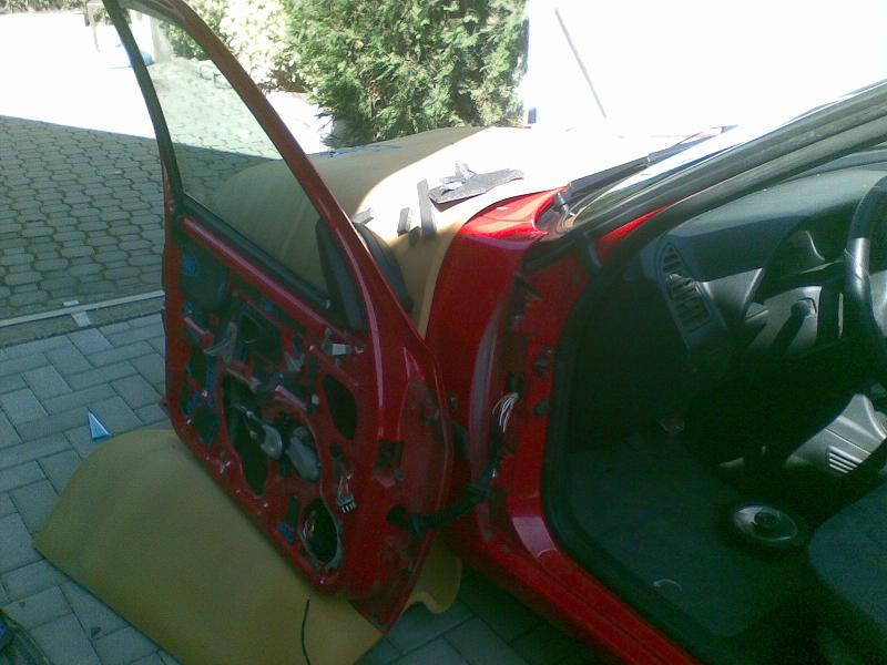

Guest Lubk0 Odesláno 6. září 2009 Odesláno 6. září 2009 To je celkovy pohlad. Dvere sou jen predlepene dynamatem, jeste sem je pak cele dolepil, ale to uz je na jine tema [upravil dne 6/9/09 Lubk0] Citovat
Guest Lubk0 Odesláno 6. září 2009 Odesláno 6. září 2009 A takto to vyzera final, myslim ze je to jako origo [upravil dne 6/9/09 Lubk0] Citovat
