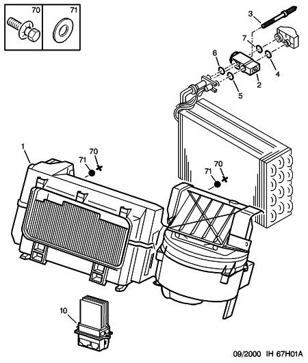

kuba.p. Odesláno 9. červenec 2009 Odesláno 9. červenec 2009 Ahoj. Mohl by mi někdo poradit, kde se dá sehnat a popř. za kolik řídící jednotka(modul) klimy? Nefoukal mi v kabině ventilátor tak jsem vyměnil tranzistor za jiný a teď to fouká na max. Tak už nevim, co s tim. Neporadí někdo? Mělo by to být na obrázku pod č. 10. Citovat
Guest servisman Odesláno 9. červenec 2009 Odesláno 9. červenec 2009 někde jsem četl že měl problém s řj klimy to co máš pod č.10 ,že to rozebral a měl tam špatný spoj čili studeňák.Po proletování fungovalo jak mělo zde je něco ale je to na 405 http://www.peugeotlogic.com/workshop/wshtml/electric/ac405/ac405.htm Citovat

kuba.p. Odesláno 10. červenec 2009 Autor Odesláno 10. červenec 2009 Samozřejmě jse studeňák hledal. Vyměnil jsem i tranzistor a ten shořel. Nejspíš proto to fouká na max (dočetl jsem se na fóru). Bohužel orig. tran. jsem nikde nesehnal, tak jsem ho nahradil jiným. (ST H80NF55-08 za ST P80NF55-08). Rozdíl mezi nimi je v rozměrech. Ten druhý je menší, což způsobuje horší chlazení... Citovat
