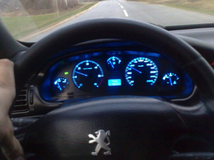

Ahojte.Kto bi mi vedel pomoct a zmenit vzhlad budikov co som sem prilozil,ale tachometer bi nemusel byt v milach a keby sa dalo tak nieco na ten sposob ako maju octavie RS,alebo len zmenit farbu na kremovu.Vopred dakujem

U 406 musíš rozdělat kompletně celou přístrojovku a vyndat z ní folii, na které je zezadu nanesena vrstva orangové barvy. Ta dvá budíkům jejich barvu, pokud vemeš šmirgl papír a tuto vrstvu odstaníš pak už barvu podsvícení měníš barvou žárovek..... Někde jsem to tu už řešil...
no s těma foliema to není zase jen tak.... ptal jsem se na to když jsme měl taky uk verzi budíků a volal jsem do jednoho tuning shopu kde ty polepy měli a řekl mi ten borec že třeba na nafťáky vůbec nejdou.... ( resp.jdou ale nebudou sedět otáčky a rychlost ) nehledě na to že si sem tazatel nenapsal co má za konkrétní model a motorizaci.....
Rozobrat, osmirglovat, podsvietit najlepsie diodami. Je to vcelku jednoduche, a kezde som to uz robil 4 krat, tak sa mi to zda uplne lahke. A nemas sa coho bat, nieje tam co pokazit, len si treba poznacit rucicky.
to mi je jasne ze ako zmenit farbu podsvietenia,aale ja chcem zmenit farbu budikov nech niesu cierne ale dake kremove a podobne a najlepsie bi bolo zmenit aj vzhlad cisel na nejake ako ma octavia rs.

honza a presne aké modre fólie si myslel? Kde sa to dá zohnat? Skúšal som už viaceré fólie na moju pristrojovku ale ani jedna nebola dobra.A podla obrazku tvoja by sami hodila.
