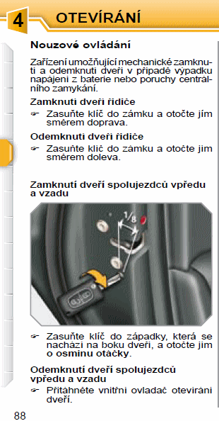

homat Odesláno 9. červen 2009 Odesláno 9. červen 2009 Původně zaslal: olda Přesně tak,308 taky nemá mechanické zamykání zevnitř,což soudruzi ve Francii malinko nedomysleli.Ta svolávačka kvůli ABS byla kvůli několika 307ám,co lehli popelem. 308 jde zamknou bez problémů mechanicky. Otevři dveře a z boku dveří je otočná pojistka (něco jako dětská pojistka), kterou deaktivuješ zámek dveří. Otoč, zabouchni a dveře řidiče zamkni klíčem. Citovat
olda Odesláno 9. červen 2009 Odesláno 9. červen 2009 Tak to jsem ani nezkoumal,že to jde zamknout takhle,jsem zase o něco chytřejší.Jinak ty shořelý auta byly kvůli zoxidovanému konektoru ABS,který občas zkratoval a díky tomu,že byl pořád pod proudem to občas šluslo a auto shořelo. Citovat
nicko Odesláno 9. červen 2009 Odesláno 9. červen 2009 Ked si uz neviem dat rady - postupujem podla manualu: ...peugeot.com...manual_307 Citovat
Travizik Odesláno 10. červen 2009 Odesláno 10. červen 2009 Tak to je mi novinka!!! Hned se na to jdu podívat:myslim. Ale v manuálu jsem si toho teda nevšimla. Každopádně díky... Citovat
Travizik Odesláno 10. červen 2009 Odesláno 10. červen 2009 Tak jsem šla okuknout do auta avizované nouzové zavírání. Je to vlastně návod jak zapnout dětskou pojistku. Dveře se nedají otevřít zevnitř, ale z venčí jo. Krom toho ten červený čudlík na klíč není na předních dveřích spolujezdce. - mám 307 z r. 2002. Takže záhada nouzového zamčení vozu opět neobjasněna. Citovat
sekaj Odesláno 10. červen 2009 Odesláno 10. červen 2009 Na 307 žádný figle nejsou,prostě a jednoduše NENI ŠŤÁVA NEJDE ZAMKNOUT. Citovat
marko306 Odesláno 10. červen 2009 Odesláno 10. červen 2009 ale ten navod je na P - 308 nie na 307 Citovat
