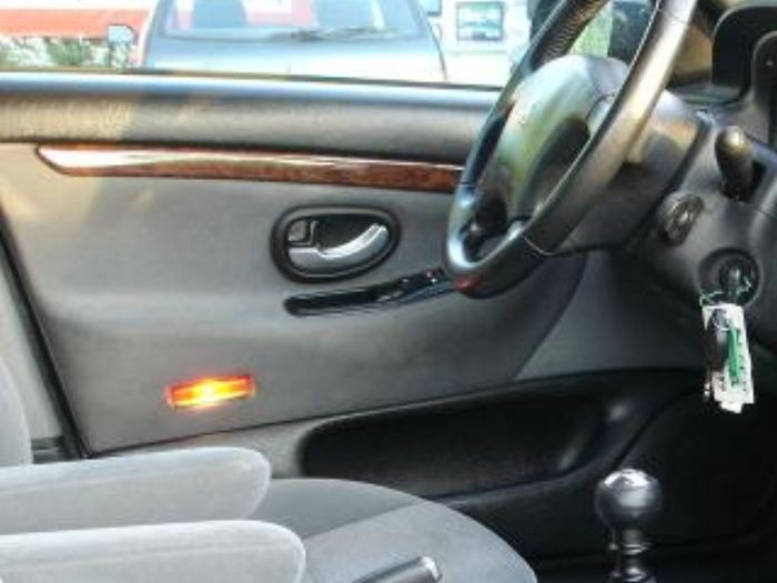

Šalda Odesláno 24. květen 2009 Autor Odesláno 24. květen 2009 Původně zaslal: marko306 však osvetlenie prahov zapoj na spinač otvorenia dvery, nie? A bude ti to svietit, len pri otvorenych dverach. Ty by si uz mal mat spinac otvorenia dvery uz priamo v zamku ako ja jak to myslíš?? v zámku?? myslel jsem že bych vyvedl kábl ze stropních světel,ty se taky rožínají jen při otevřených dveří,ale nechce se mě oddělávat stropní tapec,ale pokud bych někde na dveřích měl + kde je proud jen při otevřených dveří tak do toho jdu hned Citovat

čakom Odesláno 24. květen 2009 Odesláno 24. květen 2009 Původně zaslal: 4000006 když už jsem u toho,dá se sehnat origo nějaká krytka na to osvětlení prahů?? teda jestli to mají nějaký 406?? č. 2 [upravil dne 24.5.2009 čakom] Citovat
Šalda Odesláno 24. květen 2009 Autor Odesláno 24. květen 2009 tak koukám že to není až dole ale hned pod ovládacíma tlačítkama dole,budu se na to muset podívat,a jestli mě někdo napíše kde mám najít + abych tam zapojil diodu tak jdu do toho dík čakome za super obrázek:super Citovat
