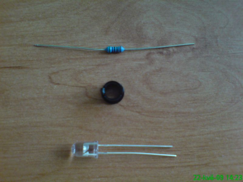

Šalda Odesláno 22. květen 2009 Odesláno 22. květen 2009 S dovolením autorů tohoto skvělého nápadu bych sem chtěl dát podrobný popis jak osvětlit kliky dveří,protože nikde jsem žádnej podrobnej nenašel:myslim co budeme potřebovat: led diody-já jsem použil 5mm,můžou být i jiné, 2000mcd,2V,oranžové barvy odpor-12v,590ohmů objímky na diody: Citovat

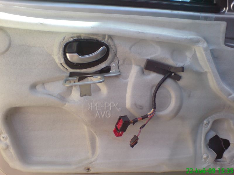

Šalda Odesláno 22. květen 2009 Autor Odesláno 22. květen 2009 napřed se musí odmontovat tapec dveří,přitom se odpojí konektory k ovládání dveří atd. : Citovat

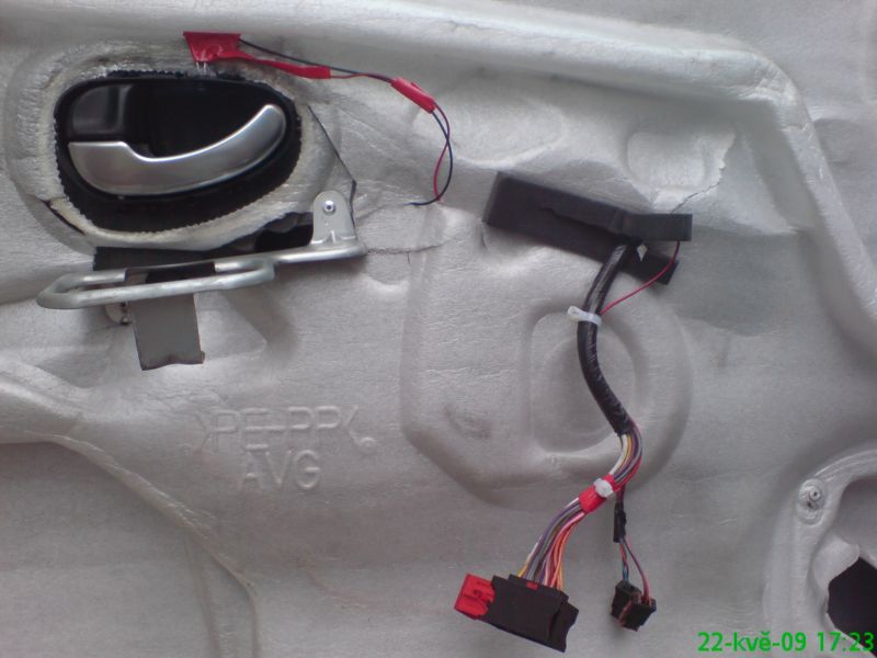

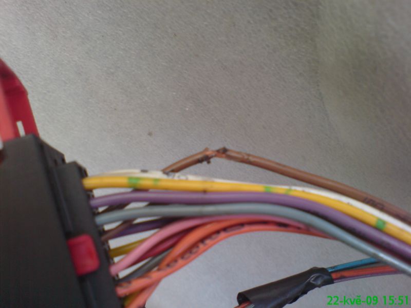

Šalda Odesláno 22. květen 2009 Autor Odesláno 22. květen 2009 Najdeme na konektoru + ,u mě to byl hnědý drát v prostřed,obnažil jsem ho: Citovat

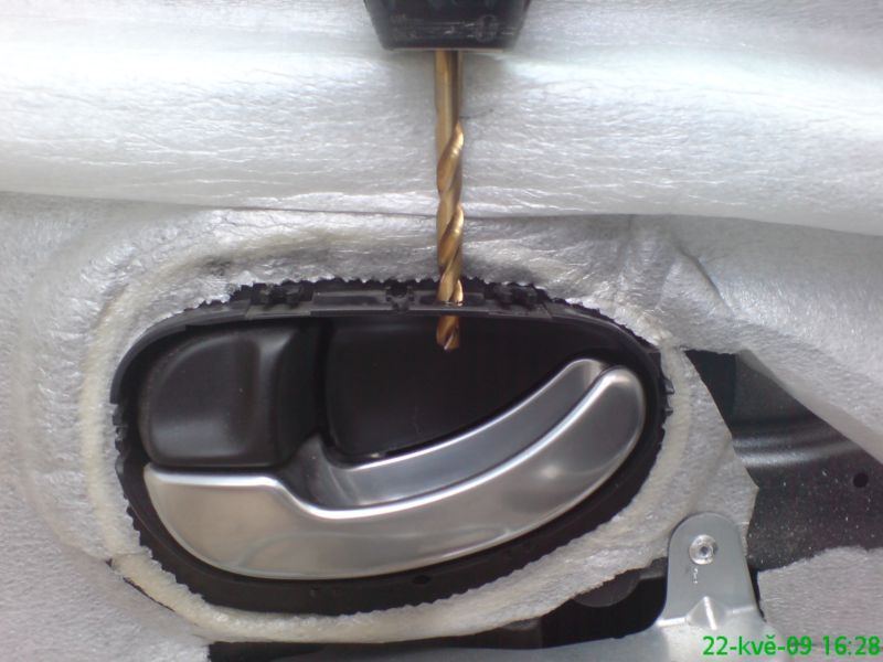

Šalda Odesláno 22. květen 2009 Autor Odesláno 22. květen 2009 vyvrtal jsem do rámečku kliky vrtákem 6mm díru z vrchu,protože dioda má 5mm a objímka diody 6mm: Citovat

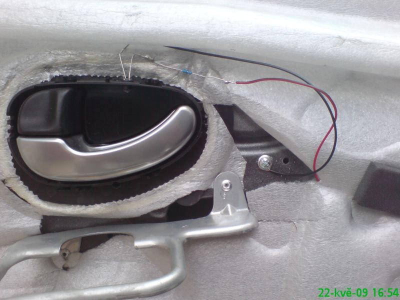

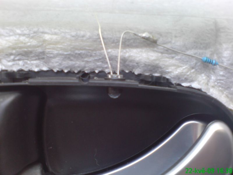

Šalda Odesláno 22. květen 2009 Autor Odesláno 22. květen 2009 usadil jsem objímku s diodou do rámečku,pochopitlně už s připájeným odporem: Citovat
Šalda Odesláno 22. květen 2009 Autor Odesláno 22. květen 2009 napojil drátky,plus na hnědý obnažený drát a mínus jsem připevnil šroubkem do dveří,už jsem tam měl nachystanou dírku z výroby:D Citovat
Šalda Odesláno 22. květen 2009 Autor Odesláno 22. květen 2009 nakonec jsem vče odizoloval páskou a elektrikářskýma sponkama: Citovat

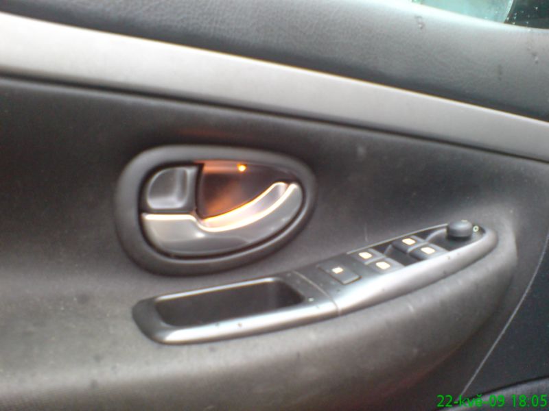

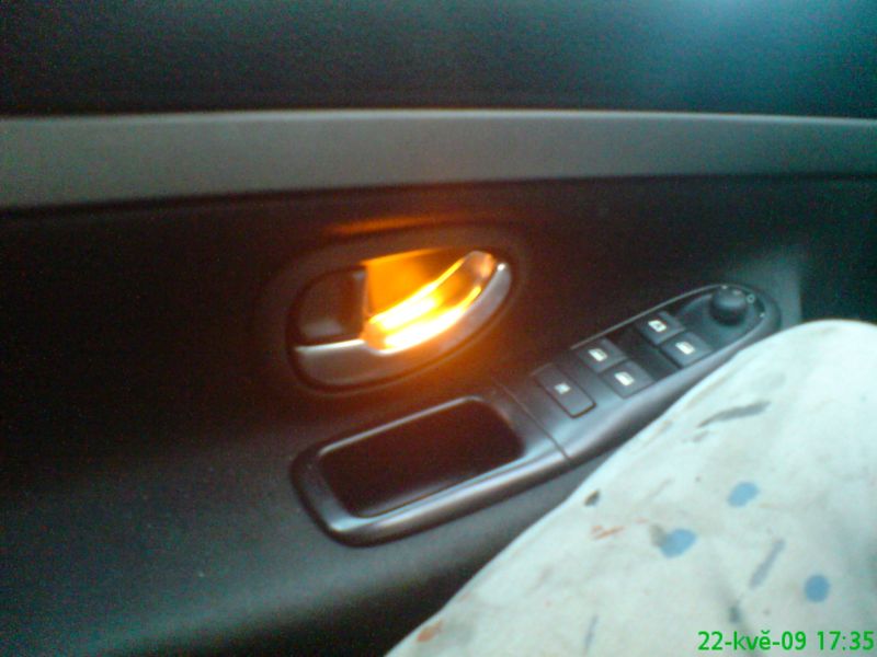

Šalda Odesláno 22. květen 2009 Autor Odesláno 22. květen 2009 nakonec vše namontoval zpět a takhle vypadá výsledek,jak to svítí venku s otevřenýma dveřma a za světla: Citovat
Šalda Odesláno 22. květen 2009 Autor Odesláno 22. květen 2009 A takhle to svítí uvnitř když už je přítmí Citovat

ozzy56 Odesláno 22. květen 2009 Odesláno 22. květen 2009 a nevadí to světlo při jízdě v noci???--mám rád tmu v kabině Citovat
shwaara Odesláno 22. květen 2009 Odesláno 22. květen 2009 Kdyby se dala dioda dolu, bylo by to horsi/lepsi? IMHO by to osvetleni mohlo vypadat jeste lip, ale mozna by to nekomu mohlo vadit pri otvirani..... Citovat
Šalda Odesláno 22. květen 2009 Autor Odesláno 22. květen 2009 ozzy---při jízdě v noci to vidět je,ale vypadá to nádherně a neoslňuje to,protože to svítí dolů a dá se to svícení zmenšit odporem shwaara--- když bys to dal dolů tak by to vadilo při otevírání,přece jen ta dioda kouká ven asi tak 3mm Citovat
kmotrik Odesláno 22. květen 2009 Odesláno 22. květen 2009 kdyby se dioda dala dolu asi by oslňovala řidiče při jízdě, u novýho modelu asi ne protože tam je páčka v kuse tak tak svítí jen mezírky. Pokud se nepletu někdo tady z klubu to má ve spod kliky Sílu osvětlení bych vyřešil trimrem, když se tam místo odporu připojí 1k trimr dá se nastavit osvětlení tak aby to vyhovovalo každýmu. Taky přemýšlím že se na to přes jeden víkend vrhnu, protože mě štve jak se spousta lidí v noci ptá \" jak se otevírá \" Citovat

Peter86 Odesláno 22. květen 2009 Odesláno 22. květen 2009 Tak,tak..taky me rozciluje,jak se kazdy pta,kde je klika..Jen otazka,ten hnedy drat je napajeni ceho?Zajma me,kdy se ti to rozsvit,jestli pri otevreni dveri,zapnutych svetlech nebo otoceni klicku v zapalovani???Jinak kdyby to delal nekdo na 306,tak to prosim nafotte..taky bych se do toho pustil.. Citovat
kmotrik Odesláno 22. květen 2009 Odesláno 22. květen 2009 Nene trimr je proměnný odpor kterej je nastavitelnej pomocí šroubováku takovej trimr může stát maximálně 7kč Čím větší odpor dáš před diodu tím míň bude svítit . Ta dioda by se dala dát i zespoda, jen jí nesmíš tolik vystrčit. Samotná má celkem solidní rozptyl takže by jí nevadilo že bude zároveň s plastem rámečku Peter: hnědý drát by mělo být napájení ke světýlkům na ovládání oken, nebo ke spínáčům oken... teoreticky je to jedno jen je důležitý +12V mělo by to pak reagovat na otočení klíčkem Mám pocit že tu bylo vlákno ve kterým to někdo řešil přes časovej obvod, chtěl aby se mu to rozsvítilo když zhasne světla. Pohledej a určtitě se dozvíš víc [upravil dne 22.5.2009 kmotrik] Citovat
Šalda Odesláno 22. květen 2009 Autor Odesláno 22. květen 2009 rozsvítí se to při otočení klíčku,když ho vyndáš tak to zhasne a čeho je to napájení to přesně nevím,ale myslím že je to + pro všechny káble co tam jsou:myslim aspoň mě to svítilo jen na tenhle jedinej drát,všechny jsem vyzkoušel a tohle byl jedinej funkční už se to tady někde řešilo,já jsem jen nahodil foto protože jsem nikde nemohl najít podrobnej popis řešilo se to tady: http://www.peugeot-club.cz/forum/viewthread.php?tid=20883&page=1 [upravil dne 22/5/09 4000006] Citovat
