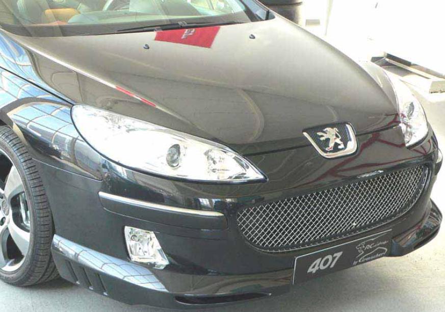

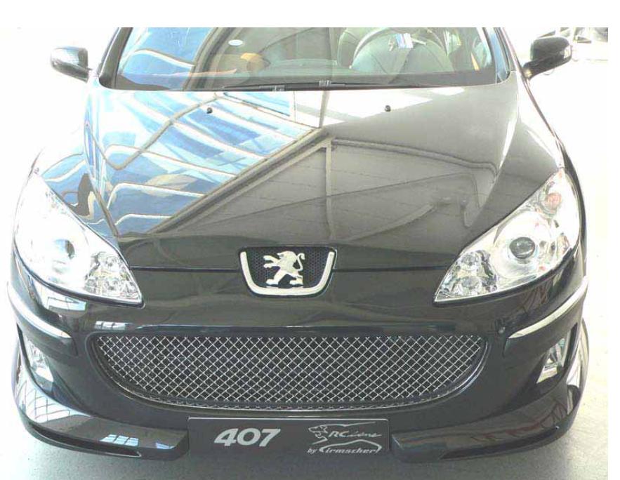

luko407sw Odesláno 4. červen 2009 Odesláno 4. červen 2009 nasel jsem jeste toto,neni to sice mrizka o ktere se tady pise, ale vypada to taky dost dobre.... Citovat
Brizan Odesláno 4. červen 2009 Odesláno 4. červen 2009 Jo to vypadá skvěle, ale myslím si že bez toho spodního spoileru by to bylo takový nedodělaný. A já ho tam určitě dávat nebudu už tak je čumák hodně nízko a s parkováním u obrubníků by si moc nerozuměl:D Jinak tahokov je pěkná věc na autech, za pár korun a výsledek úžasný. Citovat
luko407sw Odesláno 4. červen 2009 Odesláno 4. červen 2009 presne tak,tahokov neni moc drahya afetk je vyborny,ale jak uz jsem se tady na foru nekde docetl tak nekdo psal, ze po par minutach jizdy stoupla rapidne teplota....takze pokud pozuzit tahokov tak s velkyma okama,aby pres nej dobre proudil vzduch... Citovat

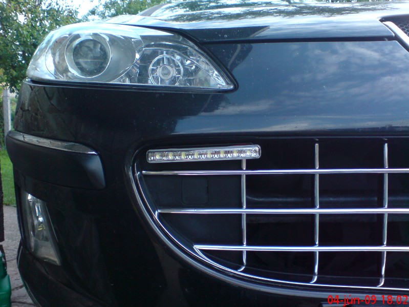

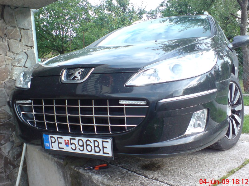

DURISLAF Odesláno 4. červen 2009 Odesláno 4. červen 2009 NAZDAREK!TAK DNES SOM SI VYLEPSIL NARAZNIK AJ JA.A PRIDAL SOM HNED AJ DENNE SVIETENIE [upravil dne 4/6/09 DURISLAF] Citovat
BACUS CZ Odesláno 4. červen 2009 Odesláno 4. červen 2009 jo to jsem psal ja , opravdu semi to stalo ,po 10min jsem varil ,mam k tomu vysvetleni , tahokov je lisovan smerem dolu (cca 45°) a maska je od chladice cca 25cm ,tak to ten tahokov stlaci smerem dolu a vzduch nedojde tech 25cm na chladic .Je to hezke ,ale nedavat Citovat
HonzaZ Odesláno 4. červen 2009 Odesláno 4. červen 2009 Mám tahokov za mřížkou už druhý rok a nikdy nebyl žádný problém. Citovat
