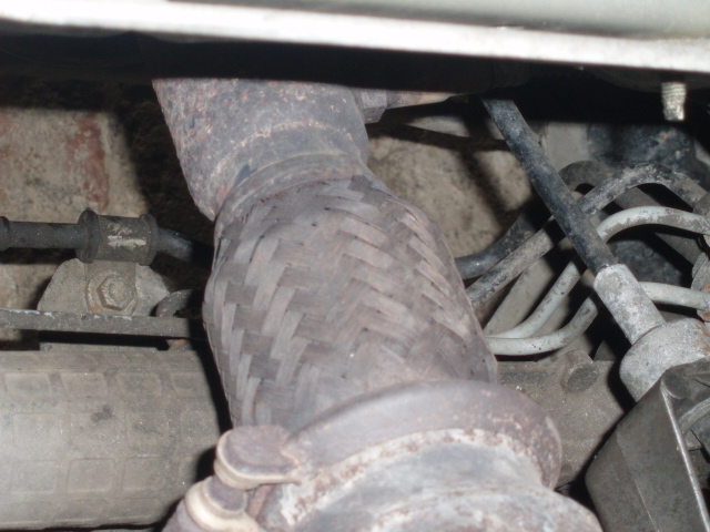

Guest servisman Odesláno 2. květen 2009 Odesláno 2. květen 2009 zde je foto vlnovce když byl MPavel v Týně .Za vlnovcem ja lambda sonda motor měl 2,0 co si vzpomínám Citovat
Ferry Odesláno 2. květen 2009 Odesláno 2. květen 2009 jj nektery 2.0 motory mely lambdu primo v katu, nektery na potrubi Citovat
