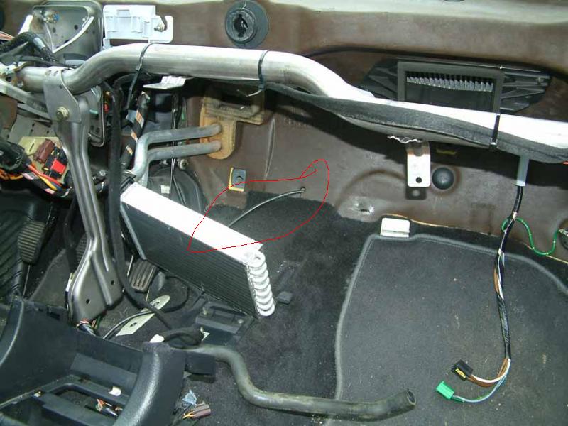

jarco623 Odesláno 21. duben 2009 Autor Odesláno 21. duben 2009 dnes som rozobral stredny panel a pekne som sa dostal ku tej hadici tak som ju vybral vonku a som do nej fukol a nieje nikde upchata,tak nechapem preco stamat netecie voda,ked stojim na mieste,moze byt niekde nejaky problem?? alebo je to v pohode??? Citovat

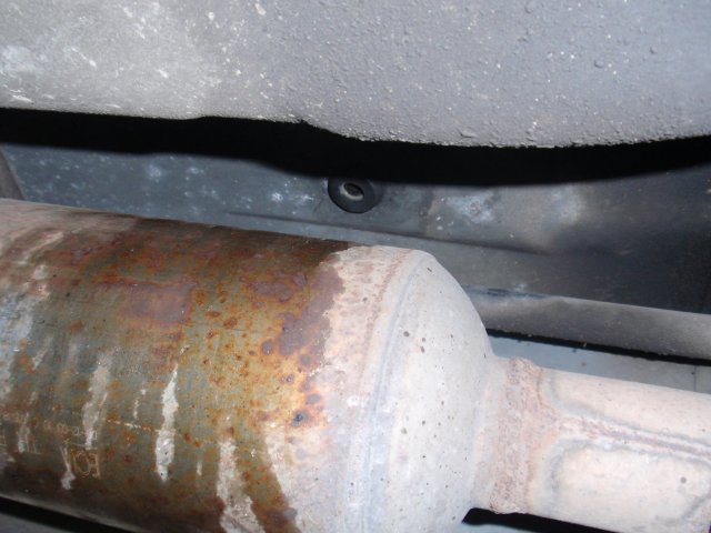

papa Odesláno 10. květen 2009 Odesláno 10. květen 2009 To bude asi ten odtok z vyparníku, že jo. Citovat
Osvi Odesláno 10. květen 2009 Odesláno 10. květen 2009 Papa: Ano, to fotce je odtok z výparníku.... Citovat
foxo Odesláno 10. květen 2009 Odesláno 10. květen 2009 tak to je potom debilne vymyslene, ked ta voda kape rovno na vyfuk... Citovat
papa Odesláno 10. květen 2009 Odesláno 10. květen 2009 tady někdo měl nápad strčit hadíčku desinfekce do toho odtoku, a tím desinfikovat výparník. je to možné? Citovat
Osvi Odesláno 10. květen 2009 Odesláno 10. květen 2009 Papa: Ano pokud máš dezinfekční sprej ve formě pěny tak no problém, hadičku zastrč co tam půjde a foukej pěnu a postupně ji vytahuj a stříkej.... 99 % bakterií je stejně ve výparníku... Citovat
