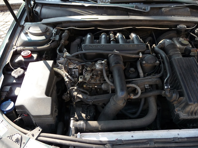

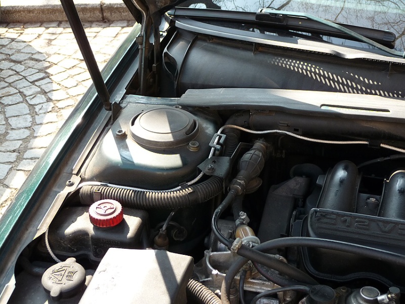

Burisek Odesláno 16. duben 2009 Odesláno 16. duben 2009 no tak slíbené fotky.... jen pro pořádek na začátek říkám,že jsem potřeboval natáhnout kablík jen k budíkům,proto ta cesta kterou jsem zvolil.... 01 - Začátek od ecu [upravil dne 16/4/09 Burisek] Citovat

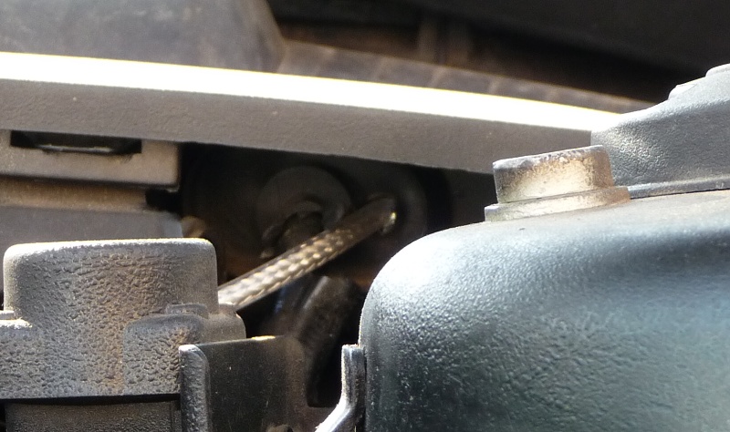

Burisek Odesláno 16. duben 2009 Odesláno 16. duben 2009 02 - přichycení na úchytky které vedli podél kastle [upravil dne 16/4/09 Burisek] Citovat

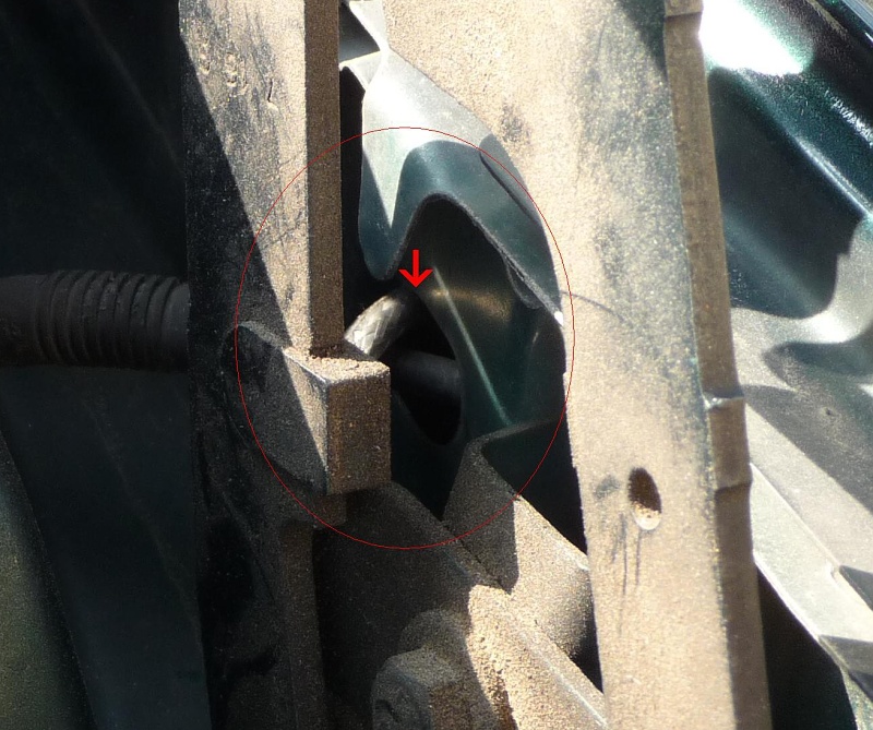

Burisek Odesláno 16. duben 2009 Odesláno 16. duben 2009 03 - detail průniku do prostoru za přepážku ke stěračům,je tam gumová průchodka do které lze udělat dírku a protáhnout kablík [upravil dne 16/4/09 Burisek] Citovat

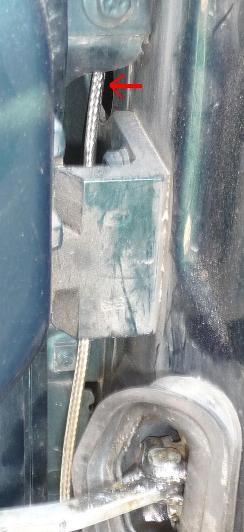

Burisek Odesláno 16. duben 2009 Odesláno 16. duben 2009 04 - tady je detail kudy jsem protahoval kablík tou dírou do podběhu a na další fotce je díra z druhé strany kudy jsem vedl kablík..... jsou tam červené šipky.... [upravil dne 16/4/09 Burisek] Citovat

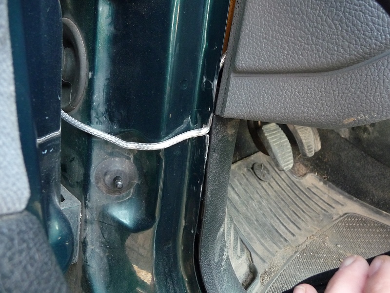

Burisek Odesláno 16. duben 2009 Odesláno 16. duben 2009 05 - tak a tady je vyvedení ven mezi dveřma u řidiče.... ,je tam též gumová kulatá záslepka kterou by to šlo taky protáhnout a což jsem zkušel ale ze spodu jsem na ní nedošáhnul,je tam nějaká guma nebo spíš molitan přes kterej jsem se bohužel nedostal..... je to ta za tou gumovou prachovkou pantu dveří.... [upravil dne 16/4/09 Burisek] Citovat

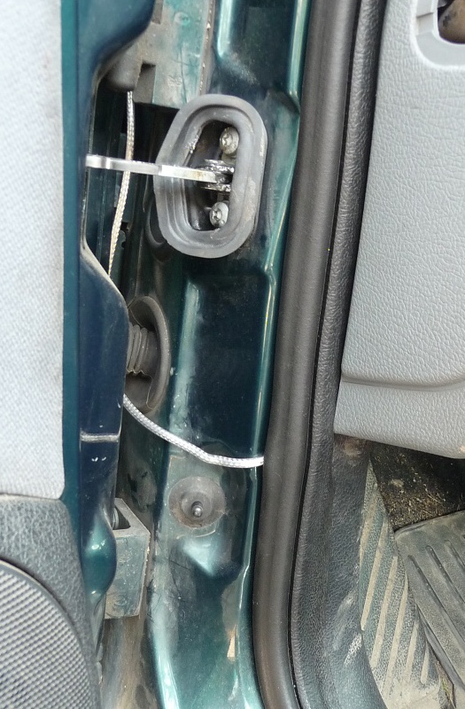

Burisek Odesláno 16. duben 2009 Odesláno 16. duben 2009 06 - skoro finále,musel jsem propilovat do sváru kastle prostupku aby dobře dolehla těsnící guma co jde kolem kastle,a taky aby kablík nebyl moc ohnutý a šlo s ním trošku manipulovat ještě než se vše zadělá do původního stavu [upravil dne 16/4/09 Burisek] Citovat
