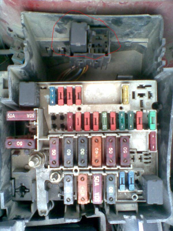

jarco623 Odesláno 5. duben 2009 Odesláno 5. duben 2009 vie mi niekto povedat naco je tu to relatko?v schemach som ho niekde nenasiel,ale ked ho vyberiem tak automaticke zapinanie svetiel mi nejde!nechapem preco!? diki [upravil dne 5/4/09 jarco623] [upravil dne 6/4/09 jarco623] Citovat
pastorek Odesláno 5. duben 2009 Odesláno 5. duben 2009 hmm, načo asi môže byť keď po jeho vytiahnutí prestanú ísť denné svetlá. Citovat
oko1980 Odesláno 6. duben 2009 Odesláno 6. duben 2009 Je to relatko na vyhrievanie sedaciek, a automaticke rozsvietenie Citovat
Ferry Odesláno 6. duben 2009 Odesláno 6. duben 2009 je to rele ktere spina proud do vice obvodu ve chvili kdy motor bezi, ve schematech byva oznacovano jako engine running relay Citovat
Dave_k Odesláno 6. duben 2009 Odesláno 6. duben 2009 Tak jak píše Ferry. Relé pro denní světla (případně propojky) je v kabině pod pojistkama. V motoru by mohlo být ještě relátko pro přední mlhy. Citovat
jarco623 Odesláno 6. duben 2009 Autor Odesláno 6. duben 2009 ok vdaka,uz som mudrejsi,len ma dost zaujimalo,naco to je,lebo nikde som to nenasiel,este raz diki Citovat
