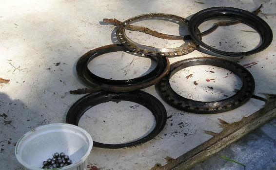

ozzy56 Odesláno 6. duben 2009 Odesláno 6. duben 2009 tak takhle by to vypadat nemělo... to je na výměnu obého Citovat
jack 306 Odesláno 6. duben 2009 Odesláno 6. duben 2009 a v těch ložiskach byly kuličky zé:myslim Citovat
Guest servisman Odesláno 6. duben 2009 Odesláno 6. duben 2009 když jsem na bejvalce měnil ložiska tak dopadly takto,kuličky byly ale ne na správném místě /ložiska po 11 letech/ Citovat
purkmistr Odesláno 8. duben 2009 Autor Odesláno 8. duben 2009 Vytahoval sem to cca 30 min ale nasazeno i s kolem bylo rychlé do 10 min :-) Ložisko dřelo na sucho a bylo vyrezlé. jinak samotná výměna ložiska byla brnkačka. Myslím že nemá cenu kupovat celé uložení protože je pogumované a stačí koupit jen ložisko. Citovat
purkmistr Odesláno 8. duben 2009 Autor Odesláno 8. duben 2009 v pravo na misce je ještě vidět zbytek ložisla, to se zlehka vyťuklo kladívkem [upravil dne 8/4/09 purkmistr] Citovat
purkmistr Odesláno 8. duben 2009 Autor Odesláno 8. duben 2009 nové ložisko sem už nestihl vyfotit. je to značka FEBI a stálo cca 450,- [upravil dne 8/4/09 purkmistr] Citovat
