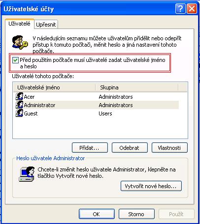

P.avel Odesláno 20. únor 2009 Autor Odesláno 20. únor 2009 Původně zaslal: ChodeC At maji uzivatele na PC nastavena hesla (nemusi se po startu zadavat, ale at je maji vyplnena). jak se tohle dá v XPéčkách udělat? Citovat
Pata Odesláno 21. únor 2009 Odesláno 21. únor 2009 Původně zaslal: P.avel Původně zaslal: ChodeC At maji uzivatele na PC nastavena hesla (nemusi se po startu zadavat, ale at je maji vyplnena). jak se tohle dá v XPéčkách udělat? start - spustit \"control userpasswords2\" Citovat
P.avel Odesláno 21. únor 2009 Autor Odesláno 21. únor 2009 Původně zaslal: Pata Původně zaslal: P.avel Původně zaslal: ChodeC At maji uzivatele na PC nastavena hesla (nemusi se po startu zadavat, ale at je maji vyplnena). jak se tohle dá v XPéčkách udělat? start - spustit \"control userpasswords2\" pro jistotu - myslíš vyškrtnout tu volbu co je na obrázku? nemá to žádnej efekt Citovat

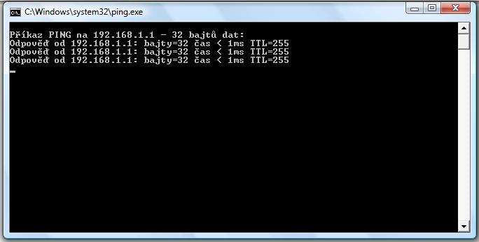

ChodeC Odesláno 22. únor 2009 Odesláno 22. únor 2009 Opravdu nemam nejmensi tuseni v cem je porad problem. Sdileni pod Win je otazka par minut naklikani \"nazvu sdilenych polozek\". Toto pisu z meho PC na Vistach, v siti jsou dva destkopy (HTPC a server) s XPcky a na oba se dostanu bez problemu. Pavel napsal: bylo to tim že u obou chybělo doinstalovat \"Protokol IPX/SPX/NetBIOS\" Timto to urcite nebylo, SPX/Netbios se uz ani nepouziva a neni vubec nutne jej mit povoleny/nainstalovany. \"Sdílení souborů a tiskáren v sítích Microsoft\" - je jasne, ze toto musi byt povolene :-) Ad nastaveni Vist viz obrazky: , , Tady mas postup nasdileni jednotky pod Vistou vcetne nasledneho pripojeni z XPcek. Jak se dostanes k tomuto oknu jiste vis (pro jistotu: sit-centrum siti a sdileni). Tady zvol Rozsirene moznosti sdileni. Zatrhni Sdilet tuto slozku, vypln nazev sdilene polozky a stiskni Opravneni Tady ja odebiram Everyone a pridavam uzivatele Petr, kteremu dam plna prava. , Vsechno odklikas OK a pak se presunes na PC s XPcky. Otevres Tento pocitac->Nastroje->Pripojit sitovou jednotku a vyplnis analogicky tvou cestu. Po stisku \"Dokoncit\" budes vyzvan k zadani uzivatele. Ja nastavil prava uzivateli Petr, takze jmeno uzivatele zadam Petr a heslo takove, jake mam nastavene ve Vistach pro tohoto uzivatele. Samozrejme povolim jeho ulozeni, abych jej nemusel zadavat po kazdem restartu PC. Pokud mas nastavene spravne sitove blbosti u Vist (viz. obrazky vyse), tak ping musi projit. Pripadne vypni u Vist firewall a udelej ping pote - uvidis co se stane. \"Sdileni\" je u FW povolene tusim automaticky (over). Jak jsem nekolikrat psal, neprochazim sit pres \"sit/okolni pocitace\" - je to pomale. Omlouvam se za dlouhy post, ale jiny popis nez nazorne obrazky me nenapada. Prosim, necitujte tetno post! Citovat
