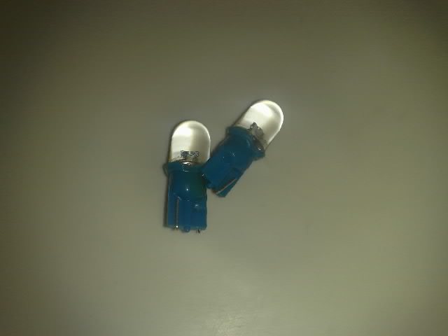

marko306 Odesláno 19. únor 2009 Odesláno 19. únor 2009 neviem ci to tu uz nebolo rozoberane alebo nie(aspon na 306 mi nenaslo) ake mate skusenosti s diodovimi parkovackami. Ja som mal a mne ich roztopilo od halogenov. Vrch zostal ale ten umeli spodok klakol:( halogenky mam 55w klasika [upravil dne 19/2/09 marko306] Citovat

marko306 Odesláno 19. únor 2009 Autor Odesláno 19. únor 2009 chlapi na fotke to neni dobre vidiet, ale mne sa po cca 2 tyzdnoch roztopili tie umele modre spodky. Su nejake diody s keramickym podvozkom alebo nie? Citovat
Lubos77 Odesláno 21. únor 2009 Odesláno 21. únor 2009 Ani obycajne biele s odporom nevydrzia, nakolko parkovacka je velmi klizko k ziarovke H7, ktora vydava vela tepla... dioda sa poskodi. Mozno by sa to dalo riesit tak, ze sa tam dioda nezasunie uplne, aby nebola v takej blizkosti k halogenke, ale aby zostala skovana v tom trubkovom drziaku... 306 XS HDi Citovat
Demo Odesláno 21. únor 2009 Odesláno 21. únor 2009 nevyhoda kazde LED je to, ze nama rada stejnosmerny proud a teplo Citovat

kmotrik Odesláno 22. únor 2009 Odesláno 22. únor 2009 Demo: led dioda bude svítit jen na jednosměrný proud. U střídavého proudu by propouštěla jen kladnou půlvlnu. Diodu lze připojit jen na jednosměrný proud, ale s tím teplem souhlasím to opravdu ráda nemá i když jsou diody uzpůsobené pro provoz ve vysokých teplotách. Citovat
