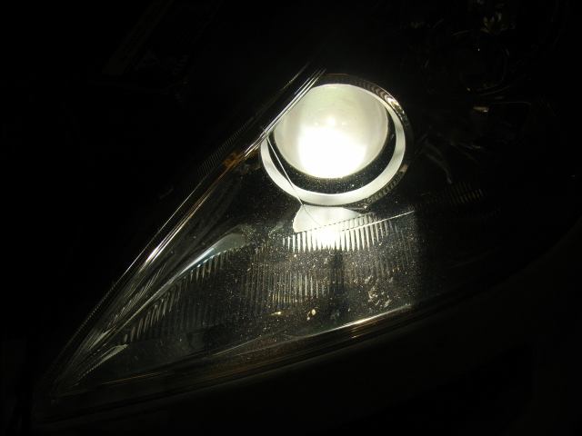

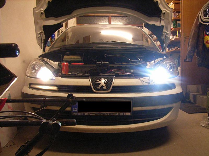

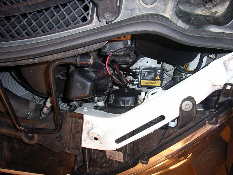

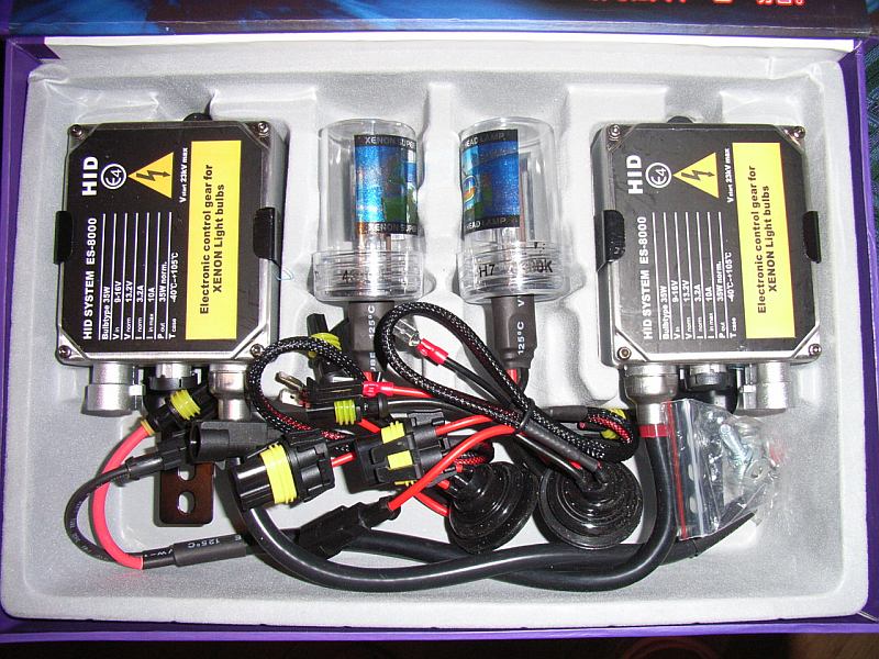

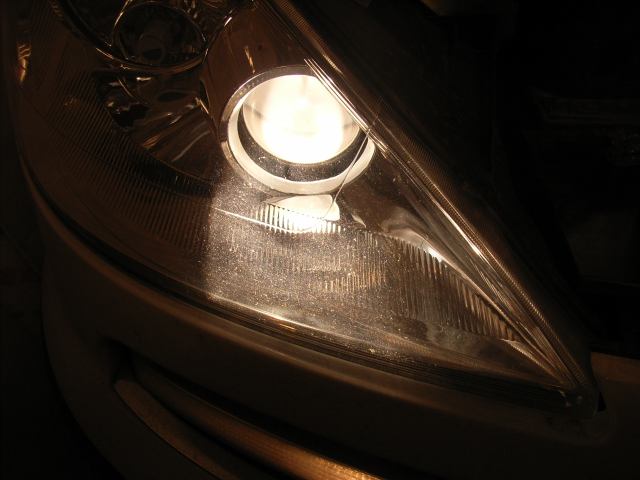

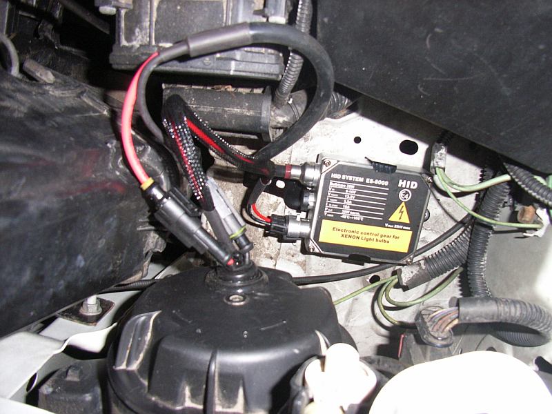

Shemik Odesláno 13. květen 2009 Odesláno 13. květen 2009 Tak xenony jsem nechal namontovat uz po Vanocich, ale az ted se dostavam k tomu, abych Vam poreferoval. Jedna se o klasickou neschvalenou H.I.D. sadu H7 s teplotou svetla 4.300 K (studenejsi jsem nechtel, protoze uz se mi zdaji moc modre a ze zkusenosti hodne znamych, je s nimi hur videt za mokra a deste). Sada stala 1.700 Kc Delal mi to kamarad, ale co jsem u toho tak na nej koukal, tak o tom neni moc co psat. - vymenit zarovky (samozrejme jsem uz mel svetla s cockama.) - provrtat vicko - protahnout kabely a utesnbit je gumovou pruchodkou - prisroubovat balast nekam pod svetlo - pripojit Puvodne jsme chteli balast prisroubovat ze spoda na velky reflektor (udajne je tam na to super mistecko), ale po zjisteni, ze kvuli vyndani svetla musi dolu i naraznik a pri pohledu na hodinky, jsme ho nakonec prisroubovali na vrsek podbehu pod svetlem. Mista je tam na to luxusne hodne. (jestli se k tomu nekdy dokopu, nebo kdyby nekdo pindal na STK, tak ho mozna nekdy prehodim na ten spodek svetla). Nize prikladam par fotek sady a instalace. [upravil dne 23/5/09 Shemik] Citovat

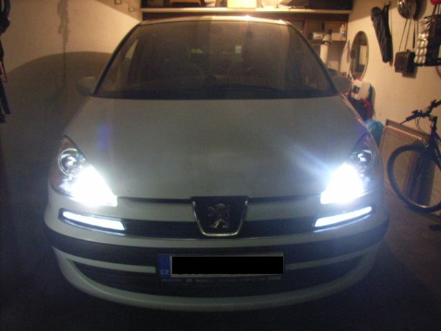

Shemik Odesláno 13. květen 2009 Odesláno 13. květen 2009 XENON (foceno bez blesku) [upravil dne 14/5/09 Shemik] Citovat
Shemik Odesláno 13. květen 2009 Odesláno 13. květen 2009 XENON (barva xenonu, foceno s bleskem) [upravil dne 14/5/09 Shemik] Citovat

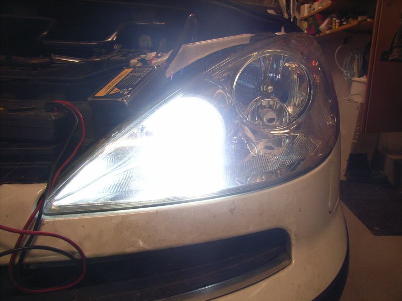

Shemik Odesláno 13. květen 2009 Odesláno 13. květen 2009 HALOGENKA (barva halogenky, foceno s bleskem) [upravil dne 14/5/09 Shemik] Citovat

Shemik Odesláno 13. květen 2009 Odesláno 13. květen 2009 ROZDIL BARVY A INTENZITY SVETLA MEZI HALOGENKOU A XENONEM (foceno bez blesku) [upravil dne 14/5/09 Shemik] Citovat
Shemik Odesláno 13. květen 2009 Odesláno 13. květen 2009 Jinak s nima jezdim uz 5 mesicu a je to fajn pokoukanicko. V drivejsim aute jsem je take mel, tak mi tady dost chybeli. Maximalni spokojenost. A ted po dodelani dennich svetel jeste budu i docela setrit vybojky, takze by mohly i celkem vydrzet. [upravil dne 13/5/09 Shemik] Citovat

plaz Odesláno 7. červen 2009 Odesláno 7. červen 2009 tak shemo namontoval jsem sadu xenon s regulaci svitivosti a vse jsem schoval pod svetlo takze neni videt ze jeto hid sada ale dela dojem original zadny vicko jsem nevrtal ale pekne usadil na spodek svetla jsou tam kastliky na usazeni origo xenonu tak ze kdyz otevres kapotu tak fakt neni nic videt lalalalala trocha hrani a je hotovo serizeno tok svetel na zarizeni v servisu jupiiiiii Citovat
