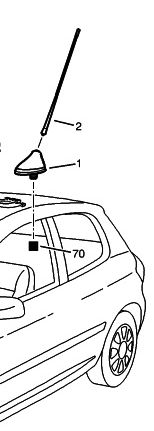

když se tady řeší ta anténa, tak se taky zeptám mám p307, jde vyšroubovat anténa?(ten prut, zkoušel sem to ale nějak to nešlo, mam víc zabrat?
Nemám zkušenost, ale podle serviceboxu je prut jako samostatná část, takže by měl jít vyšroubovat. :papa

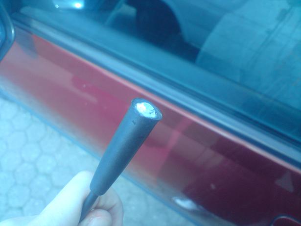

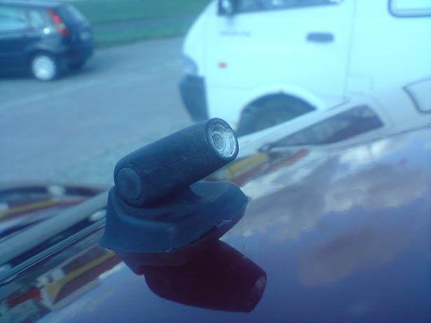

Tak se vám taky pochlubím, jaký jsem pako, stejná situace jako případ výše. Myčka, když jsem si to uvědomil, už byla na autě pěna, tak se mi vylejzat nechtělo. A lup, anténa zlomena v závitu. Viz fotky níže.
Nemá tu někdo tu základnu i s prutem? Páč z tý základny se mi zbytek toho závitu asi určitě nepodaří nějak dostat....
Mne sa to tiež raz ulomilo v závite, ale na inom aute. Na moje prekvapenie to išlo vcelku pekne vonku. Kvapni tam niečo mastné napr. WD, nechaj pôsobiť a skús roztvorenými malými nožnicami alebo niečím podobným otáčať. Je možné, že ten doraz tam robí samotný prút a skrutka pôjde ľahko.
