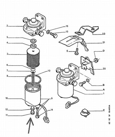

vix Odesláno 5. leden 2009 Odesláno 5. leden 2009 tak zrovna tady tenhle palivák stojí 80,- Kč + 20,- Kč za 4 měděné podložky. Veškeré gumičky najdeš u toho filtru . První se mění filtry. A můžete jim to říkat pořád dokola. A je to marný, je to marný, je to marný ... Citovat
Speeder Odesláno 5. leden 2009 Autor Odesláno 5. leden 2009 Ja jsem to kupoval s tim, že budu menit jenom olej a napravy. Zejtra ho vymenim a kouknu na ten odkalovak. Diky za obr. Citovat
Speeder Odesláno 5. leden 2009 Autor Odesláno 5. leden 2009 A nevi nahodou nekdo k cemu jsou tam ty kabely? Citovat
vix Odesláno 5. leden 2009 Odesláno 5. leden 2009 kabely vedou ke kontrolce hlásící hladinu vody v tom filtru (odkalovák). Mám je ustřihlý, odpojený, kontrolka je pro zlost. (osobní názor a přesvědčení) ... když nevyměníš filtry, tak se k oleji a nápravám nedostaneš Citovat

Speeder Odesláno 6. leden 2009 Autor Odesláno 6. leden 2009 Tak to neni gumicka na sroubu, ale je to kolem tech kabelů. Už jsem je odstřihnul, ale potřebuju to necim cely zacelit. Přemejslel jsem o tavny pistoli, ale doma jsem ji nenasel. Neporadil by nekdo neco? nebo nejaky silikon? aby to ta nafta nerozpustila. Citovat
Speeder Odesláno 6. leden 2009 Autor Odesláno 6. leden 2009 Tak nakonec jsem musel jit do OBI koupit tu tavnou pistoli. Nic lepsiho me nenapadlo. Myslite, ze to nafta nerozpusti? Mel jsem to spickove odmastene a udelal jsem na tom takovou velkou cepici. Citovat
Speeder Odesláno 6. leden 2009 Autor Odesláno 6. leden 2009 Tak nakonec je vyzranej ten hlinikovej obal, jsou v nem dirky. Jedu pro nej na vrakec. Citovat
Speeder Odesláno 6. leden 2009 Autor Odesláno 6. leden 2009 Tak jsem byl na vrakaci. Vymontovali mi tu hlinikovou vanicku z jiny 309. Chteli za to 200Kc. Prijedu domu, zasvitil jsem na to zarovkou a vidim diru. Ze me nenapadlo hned tam to zkontrolovat. Zejtra tam jedu to vymenit. Ale uz jsem potreboval aby to jelo, tak jsem ten puvodni obal zalepil tou tavnou pistoli a dal to tam. Kupodivu to zatim drzi a auto hned chytlo bez problemu. Citovat
