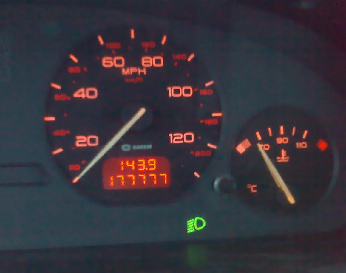

Burisek Odesláno 6. leden 2009 Odesláno 6. leden 2009 no taky nezakrývám,prej to není dobré,ale mám asi jiný problém.... ,na podzim jsem měnil chladič,někde to tu bude,a teď v zimě i když jedu dál a topení mám na plno,se mi to neohřeje na víc jak 70,viz.foto,vložím,je to dobře nebo špatně ?? další věcí je to že může být v háji ukazatel teploty v budíkách a nebo termostat ?? Co si myslíte ?? [upravil dne 6/1/09 Burisek] Citovat
Burisek Odesláno 6. leden 2009 Odesláno 6. leden 2009 na víc mi to nevyleze,jel jsem po dálnici tak kolem 120km/h a výš se to nedostalo Citovat
