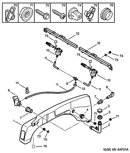

Kdo Odesláno 8. prosinec 2008 Odesláno 8. prosinec 2008 Nevíte, kterak demontovat trysky ostřikovačů z plechu kapoty?? Citovat
bubakkaja Odesláno 8. prosinec 2008 Odesláno 8. prosinec 2008 Zatlac ne ne zevnitr jsou tam takove jakoby lamely ktere stisknes smerem ke stredu a pak potlacis ven. Citovat
Kdo Odesláno 9. prosinec 2008 Autor Odesláno 9. prosinec 2008 Původně zaslal: bubakkaja Zatlac ne ne zevnitr jsou tam takove jakoby lamely ktere stisknes smerem ke stredu a pak potlacis ven. Počkej, mluvíme o 605. \"Zevnitř\" se k žádným lamelám nedostanu a rukou už vůbec ne. Trysky jsou zespodu \"hlavou dolu\" v tom výstužném profilu a není ani jak se dostat k hadičkám. Citovat
Kdo Odesláno 9. prosinec 2008 Autor Odesláno 9. prosinec 2008 Původně zaslal: Ferry tohle asi moc nepomuze co To mám, jenže to je kreslené obráceně. Ty trysky jsou směrované dolu pod zadní hranou kapoty v tom výstužném profilu. Navíc hadička vchází do prostoru mezi plechem kapoty a profilem uprostřed mezi tryskami skrz průchodku, tam je T-čko k tryskám a nic není k nahmátnutí a v tom profilu nejsou otvory, takže se dovnitř nedá dostat. Tipuji to na nějaký \"bajonet\", ale na kterou stranu, aby se něco neulomilo? A ty plasty (12) jsou jen krycí pro trysky (kouká jen ten seřizovací \"šulín\" výšky ostřiku) a el. vodič vyhřívání. Vlastní hadičky jsou v tom utzavřeném profilu [upravil dne 9/12/08 Kdo] Citovat
bubakkaja Odesláno 9. prosinec 2008 Odesláno 9. prosinec 2008 Původně zaslal: Kdo Původně zaslal: bubakkaja Zatlac ne ne zevnitr jsou tam takove jakoby lamely ktere stisknes smerem ke stredu a pak potlacis ven. Počkej, mluvíme o 605. \"Zevnitř\" se k žádným lamelám nedostanu a rukou už vůbec ne. Trysky jsou zespodu \"hlavou dolu\" v tom výstužném profilu a není ani jak se dostat k hadičkám. Aha ja se nepodival na jake auto to je. Citovat
Fusion Odesláno 9. prosinec 2008 Odesláno 9. prosinec 2008 Každopádně sem je oddělával ale nepamatuju jak. Ale určitě to bylo jen nějak nasunutý nebo něco, nic extra. Máš je zacpaný? Citovat
Kdo Odesláno 10. prosinec 2008 Autor Odesláno 10. prosinec 2008 Původně zaslal: Fusion Každopádně sem je oddělával ale nepamatuju jak. Ale určitě to bylo jen nějak nasunutý nebo něco, nic extra. Máš je zacpaný? Taky jsem dumal, jestli do plechu nejsou jen namačknuté. Zkusím s nimu tedy zakvrdlat a vytáhnout v ose. Zacpané ne, jen mi jeden paprsek stříkal níž než druhý, tak jsem do té \"kuličky\" střil jehlu, že paprsek přizvednu, což se mi povedlo,ale zase moc a teď stříká nahoru do hrany kapoty, ale do té dirky se teď už nemůžu dostat, tak musím trysku oddělat a poštelovat to. Snad bude hadička v tom profilu dost dlouhá, abych trysku mohl povytáhnout. [upravil dne 10/12/08 Kdo] Citovat
