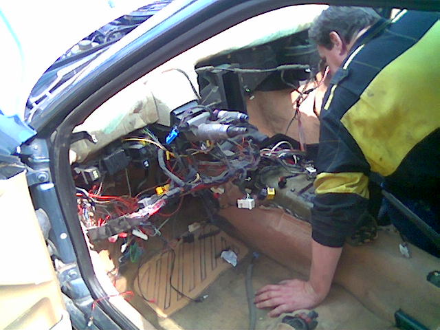

Romanky Odesláno 18. listopad 2008 Odesláno 18. listopad 2008 Jak na vymenu vymeniku topeni, co jsem zjistil cela palubovka dolu,, ale nejlepe bych chtel vedet ,kde je co na povoleni abych palobuvku demontoval ,nerad bych neco ulomil a rozdelaval neco navic nez je potreba.Nikde nevidim manual na vymenu vymeniku. Citovat
Guest Lubk0 Odesláno 18. listopad 2008 Odesláno 18. listopad 2008 Uff tak to ti nezavidim... Komplet palubku odstrojit Myslim ze presny navod ty tu nedaju, teda nevidel sem na foru jak to nekdo rozdelalval.. Videl sem to iba u 406, boli tu fotky jak bola palubka venku ... Citovat

Romanky Odesláno 19. listopad 2008 Autor Odesláno 19. listopad 2008 Uz jsem to rozebral,,, zitra dam uz vse dohromady,,hrozna prace to Vam tedy povim. Jen ta guma co je nasazena na vymeniku co pak pripojim od motoru ,,to byla vecicka,,, ne a ne to tam dostat. Ale nakonec jsem to tam dostal pomoci vazeliny. Citovat

tiburtius Odesláno 26. listopad 2008 Odesláno 26. listopad 2008 Původně zaslal: Romanky Jak na vymenu vymeniku topeni, co jsem zjistil cela palubovka dolu,, ale nejlepe bych chtel vedet ,kde je co na povoleni abych palobuvku demontoval ,nerad bych neco ulomil a rozdelaval neco navic nez je potreba.Nikde nevidim manual na vymenu vymeniku. myslíš tým výmenu radiatoru? pred úplným rozobratím a úplné rozobratie [upravil dne 26.11.2008 tiburtius] Citovat
Lubos77 Odesláno 26. listopad 2008 Odesláno 26. listopad 2008 robil som to na renaulte clio (stary model 1991) a bolo tam komplet kurenie, radiator + cely ten velky plast s klapklami regulacie vzduchu prevzate z R19. Robil som to asi den, pol dna dolu a pol dna naspet, ale na druhy krat to bola otazka hodiny, len bolo treba prist na system. Nebolo ani treba uplne demontovat palubovku, stacilo ju uvolnit a posunut trochu dozadu, pokial pustia kable. Ale teda praca husta... Citovat
