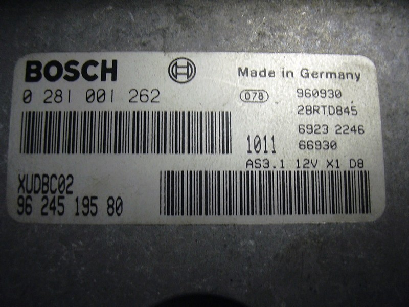

Cappry Odesláno 17. listopad 2008 Autor Odesláno 17. listopad 2008 a proc tam mam ridici jednotku Bosch? Citovat
Cappry Odesláno 17. listopad 2008 Autor Odesláno 17. listopad 2008 Původně zaslal: Cappry a proc tam mam ridici jednotku Bosch? foto je zde Citovat
vix Odesláno 17. listopad 2008 Odesláno 17. listopad 2008 A vede k motoru ? - jinak, tam může být řídících jednotek kolik chce - třeba k saharám [upravil dne 17/11/08 vix] Citovat
Cappry Odesláno 17. listopad 2008 Autor Odesláno 17. listopad 2008 co si k motoru vede, ale nevim kde Citovat
oddie Odesláno 17. listopad 2008 Odesláno 17. listopad 2008 Původně zaslal: Cappry Původně zaslal: oddie Ne, k tomuto motoru PP nedáš. Tedy ne takový, co bude ukazovat něco o spotřebě. A mohl by jsi vysvetlit duvod? Ta ŘJ neřídí přímo dávku, ale především časování. Řídící vstřik má sice snímač zdvihu jehly, ale nevím nic o tom, že by to dokázalo dát odpovídajícně přesnou informaci o velikosti vstřikované dávky, aby to šlo použít pro PP. Citovat
