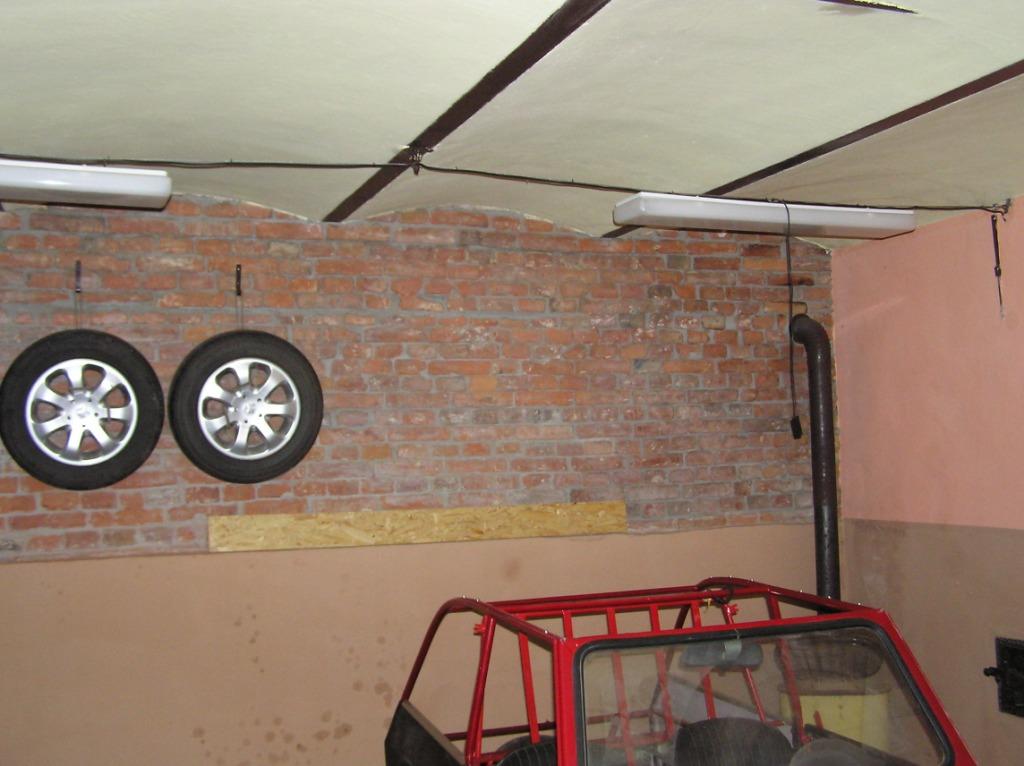

Duin Odesláno 3. listopad 2008 Odesláno 3. listopad 2008 Ahoj, ja si pred rokem vyrobil jednoduche drzaky na zed. Naohybal jsem kousek pasoviny sily cca 5 mm do tvaru haku a privrtal na dva srouby ke zdi. Skrz kola jsem provleknul silny provaz a zahakl za hak. S pevnosti haku neni nejmensi problem, spise je dat pozor na kvalitu pouziteho lana. Obrazek je lepsi nez tisic slov, tak se podivejte. Jsou tam videt pouze dve kola ze ctyr, snad to na ukazku bude stacit. Citovat
chocenak Odesláno 3. listopad 2008 Autor Odesláno 3. listopad 2008 Tak to bych mohl dotáhnout do úspěšného konce ... díky Citovat

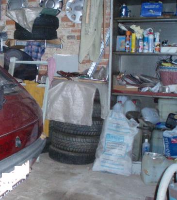

OK406 Odesláno 9. listopad 2008 Odesláno 9. listopad 2008 A co hmožďinka 8mm + šroub (vrut) s velkou podložkou, provaz a je to udělané. Já tedy sadu pneu skladuji na sobě a dole mám starou pneu, aby mi to neleželo přímo na zemi. Nahoře mám jutové pytle. Citovat
chocenak Odesláno 9. listopad 2008 Autor Odesláno 9. listopad 2008 Já mám teďka kola uskladněná taky na sobě, ale nemám moc velkou garáž a skladuju 2 sady kol (pro 2 auta) a zabírá to hodně místa. A to má kluk kola pro svý auto naštěstí u babičky... Citovat
