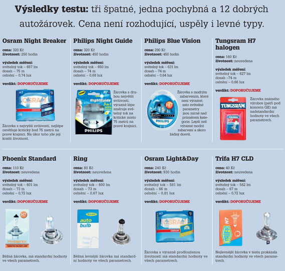

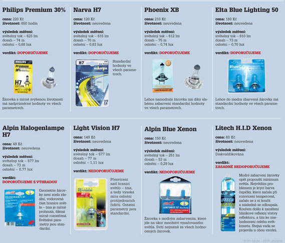

paul jane Odesláno 22. říjen 2008 Odesláno 22. říjen 2008 jejich zivotnost je znama a tady jsem vyrabnul test a srovnani ruznych zarovek [upravil dne 22.10.2008 paul jane] Citovat
