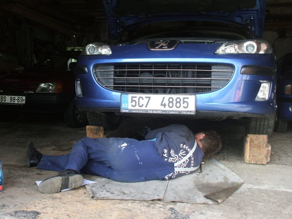

OK406 Odesláno 6. květen 2012 Autor Odesláno 6. květen 2012 Dneska dopoledne jsme se sešli s koblih69 u mě v garáži na dalším komorně-pracovním minisrazu P-C, kde jsem provedli výměnu převodového oleje u 407. Z výměny převodového oleje byla pořízena fotodokumentace a udělán samostatný příspěvek na fóru P-C. Dále se provedla úprava denních světel. Po celou dobu bylo vcelku dobré počací, až ke konci začalo poprchávat. Citovat

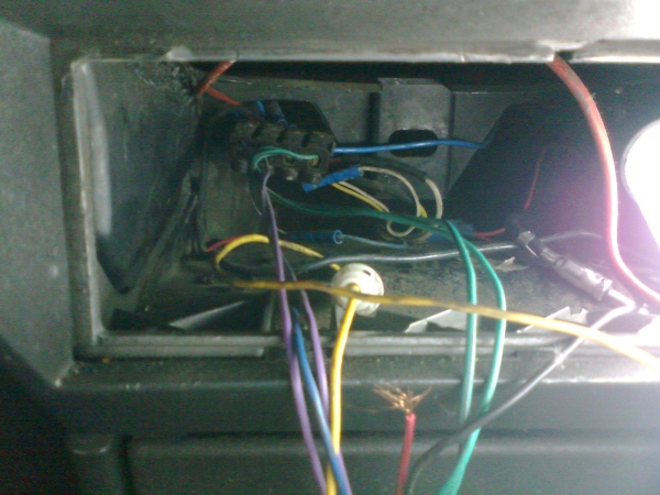

OK406 Odesláno 10. květen 2012 Autor Odesláno 10. květen 2012 Dneska v 18:00 Hod. se uskutečnil komorně-pracovní minisraz P-C a to u Koblih69. Prováděla se výměna rádia v 205 za jiné, jelikož původní katetové rádio už nehrálo jak mělo. Výměna neproběhla tak hladce, jak se původně předpokládalo, jelikož elektrika nebyla ve svorkovnici, ale klasické čokoládě. Takže se muselo vše proměřit, ponastavovat a zapojit do ISO konektoru. Také se vyměnily zadní reproduktory, jelikož byli poškozené. Celá práce trva cca dvě hodinky. Počasí nám přálo a výsledek byl 100% = vynikající. Rádio jsem koupil od člena Mik.e, čímž mu děkuji za dobrý prodej. Děkuji Koblih69 za pomoc. A nakonec pár fotek: [upravil dne 10/5/12 22:17 od OK406] Citovat
