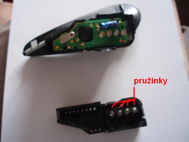

Guest servisman Odesláno 26. srpen 2008 Odesláno 26. srpen 2008 s paticemi v autodoplnkách škodovky jej používají,ale stačí sehnat jen tu skleněnou žárovku,vyndává se blbě malými kleštičkani či pomoci slebé hadičky nasadíž na žárovku a vytáhneš na to osvětlení vím že u hodin se odpojí drát z pinu 4 a pak stále stejně svítí jaký u displeje bych se musel podívat,schéma nemám ale někde jsem to popisoval v sekci pal.počítač.Dělal jsem to klukým však oni ví kteří ohledně toho káblíku k tlumení světla [upravil dne 26/8/08 honza406] Citovat

Radek Hurvajz Odesláno 26. srpen 2008 Odesláno 26. srpen 2008 Původně zaslal: MirasCC Tak jestli sou žárovičky z patice vyndavací/zas tam dací, není co řešit a velmi by mě to potěšilo. Páč dát dalších sedm pětek za kus plastu je vopruz. Odpo na to mrknu. A to ztlumování podsvícení bych ideálně nejradši pořešil při tom, ať to nemusím rozebírat na víckrát. Pokud si to někdo pamatuje z hlavy, či má potuchu kde se o tom psalo, budu vděčnej za každý info, vím že to tu někde je, ale nedaří se najít. Téma o pal PC má už přes padesát stránek Ještě jedna věc: Jak se vyndávaj u starýho modelu hodiny? //EDIT: Jo vida, Honza to zeditoval, než sem sepsal a poslal další příspěvek Díky, vidím tam dopovědi hned na několik mých otázek. [upravil dne 26/8/08 MirasCC] Jen k tomu ztlumování, pokud budeš dělat automatické rozsvícení světel tak to neczh tak, ve dne pak při světlech palubka nesvítí a hodiny a pp svítí plným svitem, když je tma rozsvítíš páčkou světla i s palubkou a hodiny se ztlumí Já měl taky pérko z hodin vyndaný a pak jsem ho zase dával zpět, ještě že jsem ho nevyhodil Citovat
MirasCC Odesláno 26. srpen 2008 Autor Odesláno 26. srpen 2008 Denní svícení snad ani ne, v 206 sem si na to odvyknul a teď už mi to nechybí. Nebo to má nějakou zvláštní výhodu, proč do toho jít? Spíš časem mrknu na tempomat, ale to je jiná kapitola. Furt čtu o nějakým pérku... Jaký pérko probůh? Jak ten konektor vypadá a jak se rozebírá? Je to jednoduchý a přijdu na to sám, nebo se s tím budu prát? Citovat
Radek Hurvajz Odesláno 26. srpen 2008 Odesláno 26. srpen 2008 Původně zaslal: MirasCC Denní svícení snad ani ne, v 206 sem si na to odvyknul a teď už mi to nechybí. Nebo to má nějakou zvláštní výhodu, proč do toho jít? Spíš časem mrknu na tempomat, ale to je jiná kapitola. Furt čtu o nějakým pérku... Jaký pérko probůh? Jak ten konektor vypadá a jak se rozebírá? Je to jednoduchý a přijdu na to sám, nebo se s tím budu prát? Když hodiny rozebereš, jsou jen zacvaknutý asi na 4 zámcích, tak jsou vzadu proti konektoru 4 pérka, to 4. vyndáš a je to;) Jinak výhoda toho denního svícení je, 1. nezapomeneš rozsvítit, 2. nevypalují se žárovičky v palubce [upravil dne 26/8/08 Radek Hurvajz] Citovat

Guest servisman Odesláno 26. srpen 2008 Odesláno 26. srpen 2008 Původně zaslal: MirasCC Denní svícení snad ani ne, v 206 sem si na to odvyknul a teď už mi to nechybí. Nebo to má nějakou zvláštní výhodu, proč do toho jít? Spíš časem mrknu na tempomat, ale to je jiná kapitola. Furt čtu o nějakým pérku... Jaký pérko probůh? Jak ten konektor vypadá a jak se rozebírá? Je to jednoduchý a přijdu na to sám, nebo se s tím budu prát? zde jsou rozebraný hodiny a jsou vidět 4 pružinky Citovat
