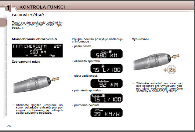

Pozerám do manuálu pre tvoje auto. Tak predný stierač ovládaš pohybom páčky hore/dole. Pritiahnutím páčky predný ostrekovač. Tým otočným prstencom máš ovládať zadný stierač a zadný ostrekovač. PC ovládaš stlačením vrchu páčky.
Podľa mňa máš vrch z inej páčky.

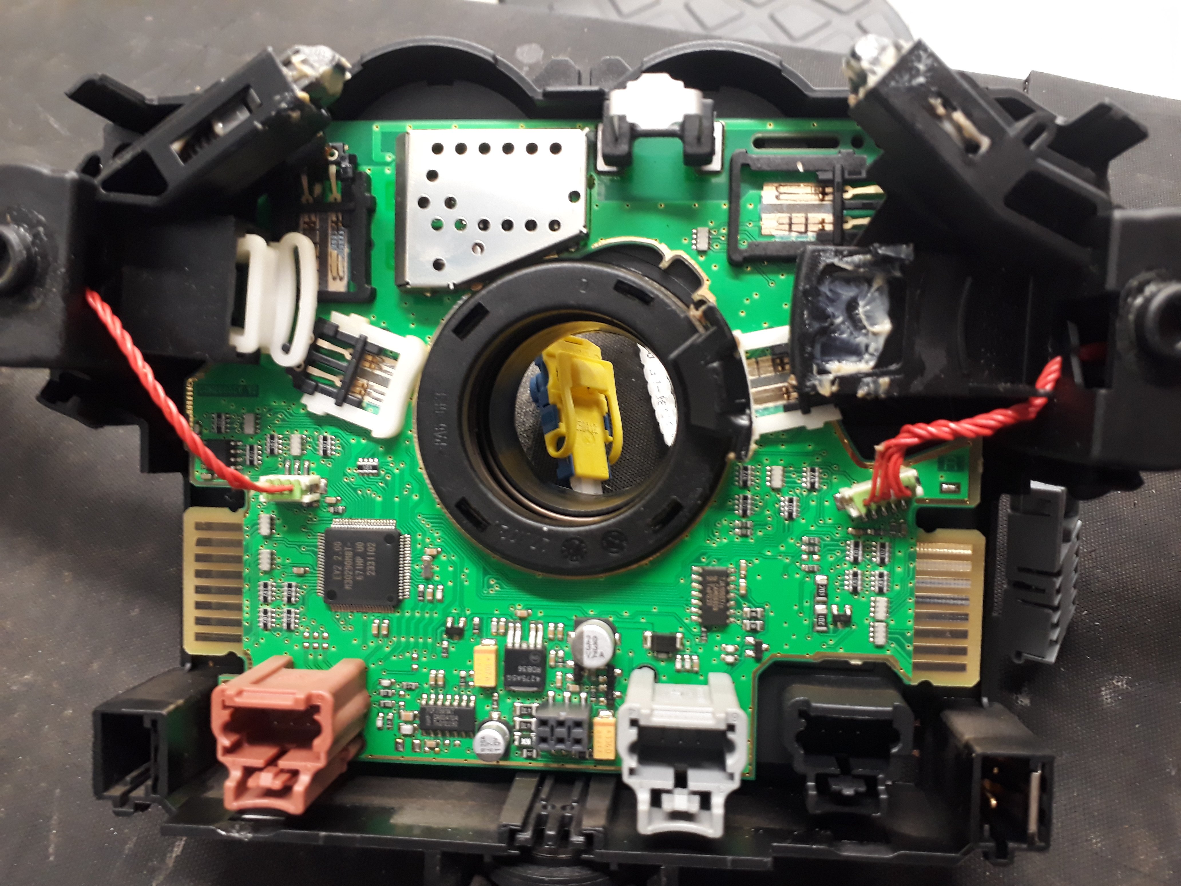

Zdravim, tak cez vikend som rozobral pravu packu a vysledok je taky ze bola vylomena ta cast na palubny pocitac, napajkoval som taky tenky drotik na tu chybajucu cast podl prvych fotiek, trosku som sa musel s tym pohrat a porozmyslat ze ako to urobim a nakoniec po hodinke prace sa to podarilo, palubny pocitac funguje po stlaceni gombika. Ukazuje vsetko co palubny pocitac na dispeji ma ukazovat. Dojazd v km, priemernu rychlost, aktualnu spotrebu, priemernu spotrebu, a pocitadlo km od vynulovania. Dakujem za tuto temu lebo bez toho by som na to urcite neprisiel. Este raz vdaka Vam.

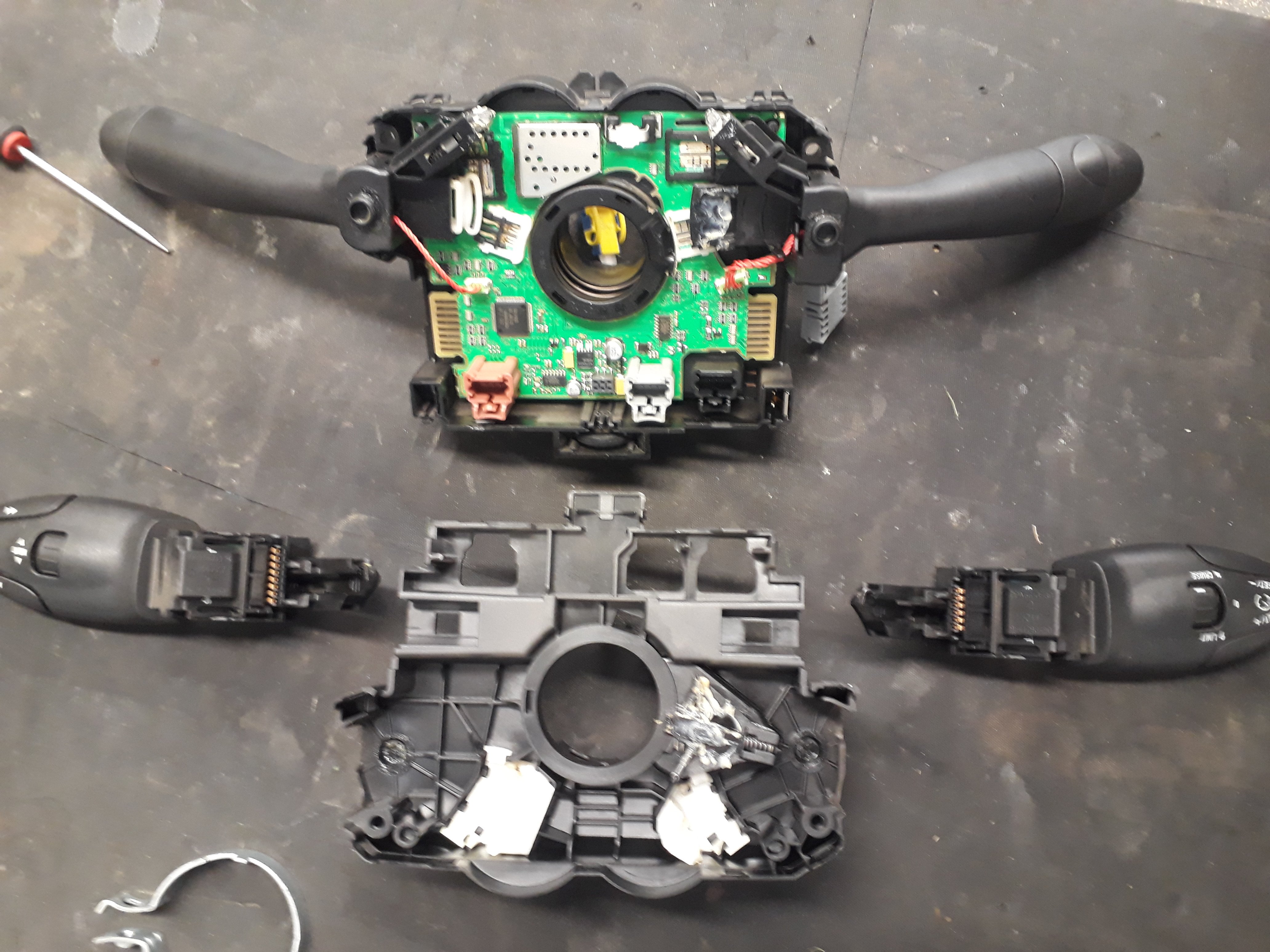

zdravim páčka také opravena naletovali sme tam jen kousek nespojovali sme to chtělo to trochu přemejšlení než na to příde že si to složíš všechno venku a potom jen zasadit paráda funguje vše jak má fungovat ještě že to tady je popsaný .díky :D

Takže také jsem po opravě pravé páčky pod volantem... nešel mi palubní počítač.. Akorát mě ten měděný kroužek nešel sundat kvůli těm držákům pružin.. Ale stačilo na tom černém přepínači palubního počítače přiohnout ten černý bodec co mačká ten plíšek na měděném kroužku a už to zase fachá.. :-)

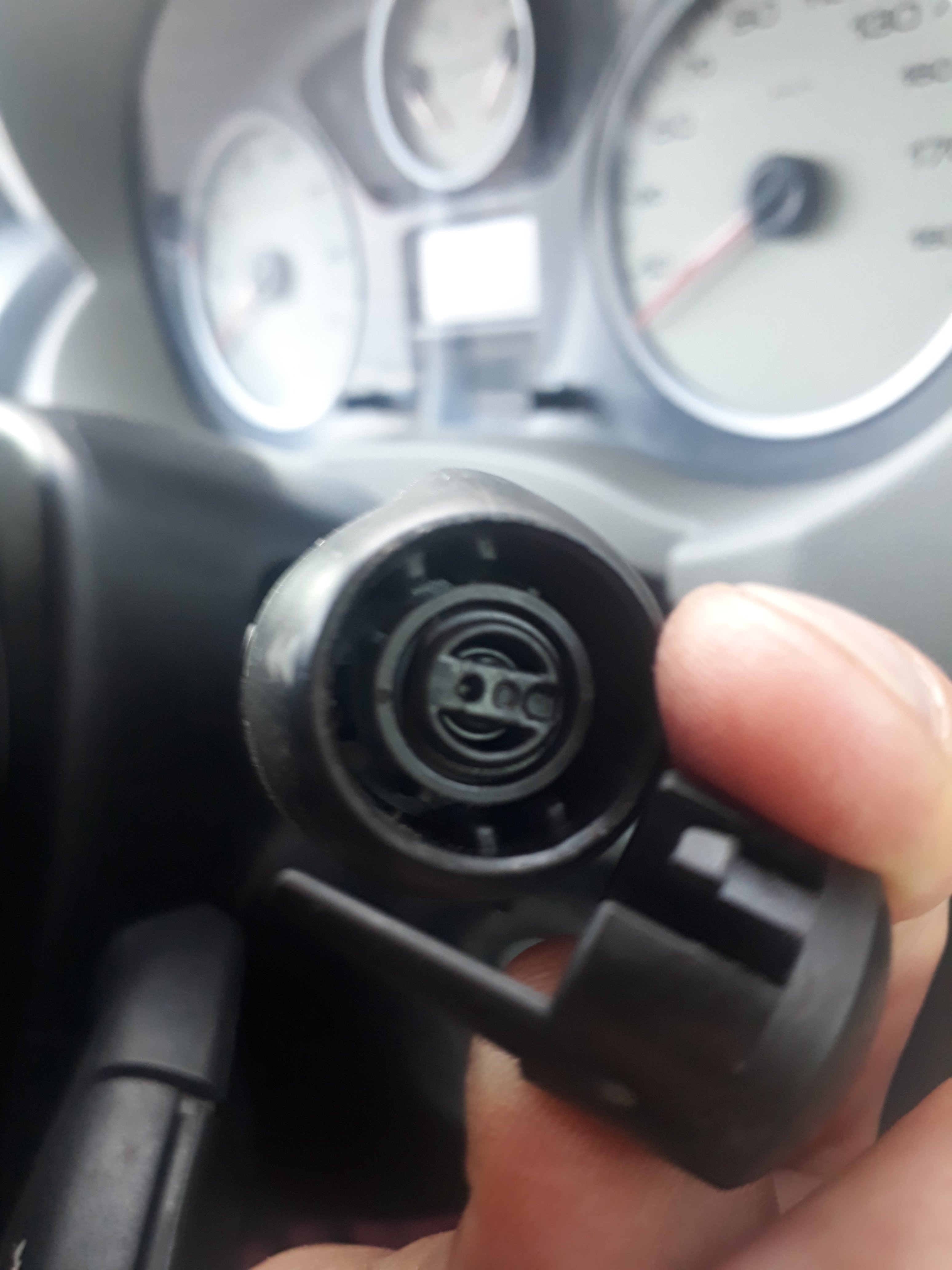

zdravím,tak mám ten samý problém...a hlavně zase úplně jinou páčku...ten vrchní čudl je zalisovanej,sundává se rovnou celej ten otočnej.mám tam lisovaný kontakty,a když je propojím šroubovákem,pc funguje.mám pocit,že chyba je v tom otočným čudlu...holt jsem jen blbá ženská,no...:mad:...

Tak jsem se dnes s výměnou oleje v motoru v převodovce a výměnou chladící kapaliny pustil do opravy páčky počítače,mám tuhle samou-skoro,ale mám tam dva ty dvou plíšky s pružinkou,jeden je na zadní stěrač a druhý na počítač,ale stala se mi dost nemylá věc a to že mi při vyndávání toho "druhého" segmentu ty vnitřní rozpěry-packy všechny uletěly,momentálně mi to drží izolepa a po přihnutí těch nožiček počítač funguje,ale s izolepou jezdit nechci.Nenapadá někoho co dát do páčky aby se to v páčce nějak rozevřelo a drželo to vevnitř?

Moje Jumpy r.v.2012 má problém že spíná sám od sebe zadní stěrač spolu s ostřikovačem. Dříve to dělalo když jsem se dotkl páčky a třeba jen přepl palubní PC nebo jsem jel přes přejezd či D1, apod. Tak jsem to rozebral pod volantem, tam jsem nic nezjistil, tak jsem to vyfoukal a poskládal a měl klid. Zadní stěrač asi 14 dnů poslouchal a opět se sám od sebe spustil během posledních 200 km sepnul asi 4x spolu s ostřikovačem. Stále mám podezření na páčku kdy při projetí nějakých nerovnostech, poskočení auta se to samo spustí. Nyní chci vyzkoušet rozebrat samotnou páčku a zjistit stav kontaktů v páčce. Můžete mi poradit jak to dále rozebrat? Zda ten střed nějak zamáčknout a otočit a jedno v kterou stranu? Zkoušel jsem s tím hýbat a trochu to jde, ale mám strach ať to nějak nepolámu, tak prosím o radu.
