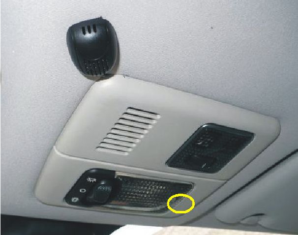

Tak to je blbý. Nevím jak dostat ten stropní panel se světýlkem ven. A zda to vůbec jde. Jo a nevíte někdo k čemu tam je ta mřížka vedle těch dvou světýlek nebo co za ní je? Ještě jsem neměl čas to hledat, někdo z Vás to určitě bude vědět.
Servisbox mi jede bezproblémů.
2BoneDaddy: Nejdřív vypáčíš šroubováčkem hlavní světlo (viz. obrázek) na straně toho plexi. Pak už tam jsou 2 torxy který ten plast drží u stropu.
Za mřížkou je snímač klimatizace. Teda pokud máš automatickou.

Klimu mám automatickou. Tam co je nakresleno jsem páčit zkoušel a hejbu pouze s tim krytem světla jakoby. Jde to cele ven i s tím čudlíkem na přepínání jako jde to menší světlo??
To velký světlo je komletní i s tím přepínačem. Ten šroubovák se snaž dostat víc pod to světlo, aby jsi nezabíral jen za to plexi. Drží to jen na plechový pružině.

Já jsem to původně bral pouze za ten plastík co kryje světlo a ne za celou tu \"krabičku\". Pak jsem strčil šroubovák hlouběji a zatlačil na pružinku a šlo to samo.
Tak a je komplet hotovo. Konečně jsem se zbavil toho nevzhlednýho a zbytečnýho handsfree. Pouze anténka na zadním okně zůstala ale ta mi nevadí.;)
