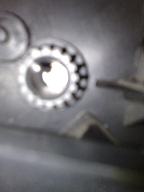

Neophyte Odesláno 31. červenec 2008 Odesláno 31. červenec 2008 Rád bych poradil,ale sám jsem z toho kokos.Na spolujezdcové straně je škvírka a tam s ním točím,nějak mi tam do toho ale šťoural,co vím.Nezlob se,ale víc nepomůžu mě to topilo akorád na spolujezdcové straně,jezdím převážně sám,tak jsem o tom ani nevěděl.Mám na tom kolečku vylomený zoubek říkal.Jestli to půjde vyfotit,tak to zkusím Citovat
seniorkk Odesláno 31. červenec 2008 Autor Odesláno 31. červenec 2008 Mnohokrát Ti děkuji i za možné foto. Karel Citovat
Neophyte Odesláno 1. srpen 2008 Odesláno 1. srpen 2008 blbě se to fotí,není tam přístup ale vypadá takhle,ale musím říct že mi tam něco vymontoval mám dojem,abych měl přístup na to kolečko právě Citovat
Neophyte Odesláno 1. srpen 2008 Odesláno 1. srpen 2008 točím s ním nalevo či napravo,podle toho jestli chci teplo či studený vzduch Citovat
seniorkk Odesláno 1. srpen 2008 Autor Odesláno 1. srpen 2008 Díky za foto,večer se tam ponořím a uvidím.Potřebuji zavřít teplý vzduch,takto se nedá jezdit. Díky Karel:mad: Citovat
seniorkk Odesláno 2. srpen 2008 Autor Odesláno 2. srpen 2008 Tak a závada je nalezena,nikoliv opravena.Měli jste pravdu,že ty kolečka stojí za..... Na levé straně je odrbané kolečko klapky přepínání teplého a studeného vzduchu.Je to to servo uplně dole skříně topení. Servo jsem odpojil,klapku natočil/jde otočit velmi z těžka,zřejmě důvod očesání kolečka/a mám manualní skoro klimu.Pro sichr jsem se podíval i na stranu pravou,tam je již u kolečka načatý jeden zoubek.Pro doplnění Pažout má lalétáno 153000Km. Čeká mne investice okolo 15000Kč,nebo vrakáč. Chtěl bych poděkovat všem zůčastněným za podněty k opravě. Díky Karel Citovat
