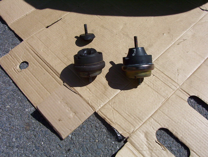

Cinci Odesláno 25. červenec 2008 Odesláno 25. červenec 2008 Takto dopadl silenblok motoru [upravil dne 25/7/08 Cinci] Citovat
OK406 Odesláno 25. červenec 2008 Odesláno 25. červenec 2008 Nepříjemné, ale hlavně, že se opravilo Citovat
Guest servisman Odesláno 25. červenec 2008 Odesláno 25. červenec 2008 výfuk silenblok co bude dál??. Citovat

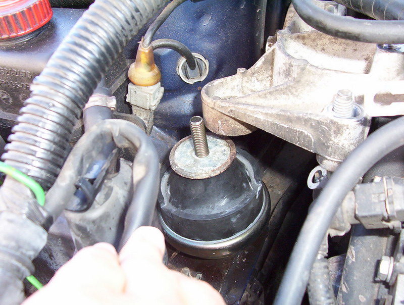

Cinci Odesláno 9. červen 2009 Autor Odesláno 9. červen 2009 Tak už zas je po něm :bacha:bacha vydržel necelý rok nevíte čím to může být, už při nasazování se nám zdálo že ho tahá moc do strany. Ostatní jsou v pořádku. Citovat
Cinci Odesláno 9. červen 2009 Autor Odesláno 9. červen 2009 Bylo ale v 1998 lehce na předek do té doby držel v pohodě. Citovat
marko306 Odesláno 9. červen 2009 Odesláno 9. červen 2009 nicomu inemu ako posunutemu nosniku to neviem prisudit ked este pises, ze ho tahalo ten silenblok. Mozno sa ta \"lahka\" buracka zacala po rokoch prejavovat Citovat
Cinci Odesláno 9. červen 2009 Autor Odesláno 9. červen 2009 Taky jsme si to mysleli, ale napadlo nás jestli se nedá někde celý motor posunout ? Tahá zhruba 0,5cm a hlavně nám bylo divné že se projevilo až po takové době. Citovat
marko306 Odesláno 9. červen 2009 Odesláno 9. červen 2009 alebo sa pozri ci ti neprdol este nejaky iny silentblok. Tym by sa ti motor mohol tak isto vyosit. Citovat
Cinci Odesláno 9. červen 2009 Autor Odesláno 9. červen 2009 Pokud bude zítra dobře tak je zkontrolujem. Citovat
Šalda Odesláno 9. červen 2009 Odesláno 9. červen 2009 kdybys měl 1,8 16v tak mám jeden novej v garáži přímo z Peugeota,ale možná bude stejnej:myslim [upravil dne 9/6/09 4000006] Citovat
ozzy56 Odesláno 9. červen 2009 Odesláno 9. červen 2009 zkus použít origo silentblok z Benexu--941 kč vč. DPH--možná vydrží déle... Citovat
Karel Odesláno 10. červen 2009 Odesláno 10. červen 2009 Není potřeba při výměně povolit ostatní silentbloky ať si sednou a potom je dotáhnout. Citovat
