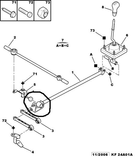

Dnes se kolegini z práce stalo to že jí na P206 vypadlo to táhlo od řadící páky z takového toho kulového kloubu,tak jsem to tam nasadil zpět ale vubec to tam nedrží,stále to vypadává.Lze toto nejak opravit nebo se to musí vyměnit kompklet.V peugeotu to stojí docela pálku.
Záleží jestli máš ošoupanou tu kuličku, nebo tu kulisu do který se to zacvakává, ta kulička by podle mě vymenit šla za pár korun, ten protikus jedině asi s celou tyčkou...

Ta kulička je nejspíš dobrá,nejhorší je ten protikus ta tyčka,zítra mi to přiveze tak to pořádně prohlídnu co stím.

Většinou vypadne jedna z páček řazení (č.3), a proto nedrží ten kloub. Mně stála jedna 800 Kč originál. Vyměnil jsem jednu a za měsíc vypadla druhá. Po výměně obou v pořádku. Originál byly z umělé hmoty, nové dělají z kovu.

Přesně tak,jednalo se o ty dvě plastové tyčky(pozice č3) nasadil jsem je ale moc tam nedrží tak jsem je pojistil takovejma těma plastovejma stahovacíma páskama a drží dobře,pokud to znovu vypadne tak se budou muset koupit nové,zatim všem díky,prozatimně vyřešeno.
