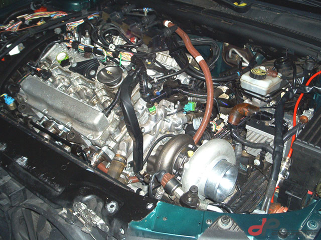

Leonidas Odesláno 30. květen 2008 Autor Odesláno 30. květen 2008 aaaaaa, kde to je?Ako vyzerá? Citovat
subin Odesláno 30. květen 2008 Odesláno 30. květen 2008 Původně zaslal: Leonidas aaaaaa, kde to je?Ako vyzerá? Takto akorát v menším provedení,je na výfuk.potrubí spojené přes intercooler se sáním na foto přímo HDI si musíš počkat na někoho kdo ho má já mám jen toto: [upravil dne 30/5/08 subin] Citovat

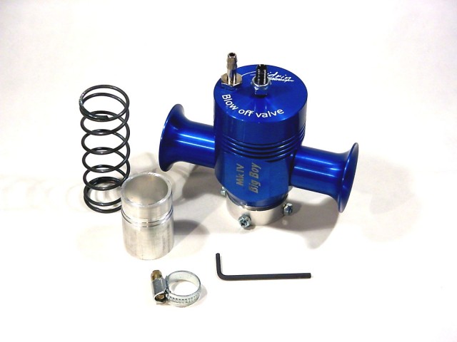

subin Odesláno 30. květen 2008 Odesláno 30. květen 2008 Původně zaslal: Leonidas a co je to blow-of ventil? Ventil který otvírá a zavírá sání dle potřeby,aby ti nebrzdil roztočené turbo [upravil dne 30/5/08 subin] Citovat
Leonidas Odesláno 30. květen 2008 Autor Odesláno 30. květen 2008 a to vydáva taký dobrý zvuk pri zaradovani rýchlosti? Citovat
subin Odesláno 30. květen 2008 Odesláno 30. květen 2008 Původně zaslal: Leonidas a to vydáva taký dobrý zvuk pri zaradovani rýchlosti? Nejsem si jist,že ho mají HDI sériově,to ti snad řekne někdo kdo Hdi má,octavie ho má v serii.Ano blow ventil odpouští stlačený vzduch,tudíž vydává určité zvuky při ubrání plynu [upravil dne 30/5/08 subin] Citovat
subin Odesláno 30. květen 2008 Odesláno 30. květen 2008 Původně zaslal: Leonidas ako to myslis seriove? Od výroby=sériově ten na obr.je doplněk s nastavitelným tlakem,ten v originálu nenajdeš [upravil dne 30/5/08 subin] Citovat
Leonidas Odesláno 30. květen 2008 Autor Odesláno 30. květen 2008 takze neni to iste ze sa bude dat namontovat do HDi? Citovat
oddie Odesláno 30. květen 2008 Odesláno 30. květen 2008 Původně zaslal: subin Původně zaslal: Leonidas a to vydáva taký dobrý zvuk pri zaradovani rýchlosti? Nejsem si jist,že ho mají HDI sériově,to ti snad řekne někdo kdo Hdi má,octavie ho má v serii.Ano blow ventil odpouští stlačený vzduch,tudíž vydává určité zvuky při ubrání plynu [upravil dne 30/5/08 subin] Samozřejmě něco takového nemá, a dávat to dieselu je z principu dost velká pí*ovina. Citovat
subin Odesláno 30. květen 2008 Odesláno 30. květen 2008 Původně zaslal: Leonidas takze neni to iste ze sa bude dat namontovat do HDi? Namontovat se dá do čehokoliv co má turbo,jen jde o to kam ho namontovat,nemá HDI vedení sání v plastu? Citovat
subin Odesláno 30. květen 2008 Odesláno 30. květen 2008 Původně zaslal: oddie Původně zaslal: subin Původně zaslal: Leonidas a to vydáva taký dobrý zvuk pri zaradovani rýchlosti? Nejsem si jist,že ho mají HDI sériově,to ti snad řekne někdo kdo Hdi má,octavie ho má v serii.Ano blow ventil odpouští stlačený vzduch,tudíž vydává určité zvuky při ubrání plynu [upravil dne 30/5/08 subin] Samozřejmě něco takového nemá, a dávat to dieselu je z principu dost velká pí*ovina. proč se tedy dává do octávií?U benzín.turbo motoru sem se sním setkal dávali jsme ho kvůli lepší reakci po ubrání,ale to se nedá přirovnat k os. autům:myslim Oddie:samotného by mě zajímal důvod Citovat
oddie Odesláno 30. květen 2008 Odesláno 30. květen 2008 Důvod? Víš vůbec, proč se takováhle sranda montuje? To není kvůli tomu, aby to \"pískalo\", funkce toho ventilu je nechat odfouknout příliš velký tlak v sání poté, co po puštění plynu dojde k uzavření škrtící klapky. Turbo v tom okamžiku fouká \"do zdi\", a ten nárůst tlaku jej rychle zastaví. A po přeřazení a opětovném přidání plynu se roztáčí z nuly, což výrazně prodlužuje turbo-lag. Pokud se ten tlak nechá někam odfouknout, turbo se tak rychle nezastaví, točí se setrvačností a při dalším přidání plynu rychleji naběhne zpět do otáček. A to je právě ten důvod, proč se montuje do BENZÍNOVÉHO turbomotoru - škrtící klapka! Diesel buď žádnou nemá, nebo když už, tak je tam kvůli EGR ventilu, ale ne kvůli řízení směsi. Citovat
